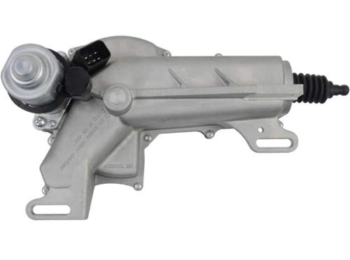

Hallo Freunde , ich habe eine Mitsubishi colt benzin und Halbautomatikgetriebe, die problem habe ich das Halbautomatik zeigt immer auf die Display ( 0 ) und kein Gänge und das starten geht nicht weil hat ein Gang. Ich habe drei mal Steuergerät getauscht und der motor die steht auf dem Getriebe und leider immer gleiche Problem display zeigt 0 und geht nicht zu starten , wenn man von Anlasser der motor starten möchten dann geht dreht und startet aber bleibt immer 0 das getriebe . ich hoffe wenn jemanden gleiche Problem beim das Auto mitsubishi colt gehabt hat und kann mir helfen und sagen was ist die Fehler oder die genau problem ist . Danke

Hallo, also das Problem ist mir persönlich bekannt hatte ich auch schon. Aber beim Smart Forfour 454. ist praktisch das gleiche Auto von der Technik her. Und zwar ist es so das bei mir die Kupplung verschlissen war. Man kann das Kupplungsspiel per Computer auslesen. Was aber auch sein kann ist das der Stecker am Kupplungsaktuator Feuchtigkeit bekommen hat. Das hat man das gleiche Problem. Sollte es doch die Kupplung sein kann es teuer werden. Kupplung kostet ca. 300,-€ und der Einbau mit Kalibrieren noch mal ca. 700,-€. Lass das mal bitte prüfen und gebe Rückmeldung

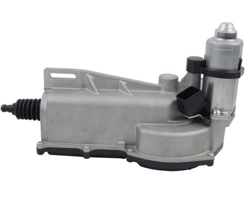

Sie haben unten vorm Getriebe einen Stellmotor (Kupplungsaktuator) diese betätigter Kupplung automatisch. Siehe Bilder. Da ist ein Stecker dran und der kann gern mal Feuchtigkeit bekommen.
Den Aktuator sehen sie wenn sie unterm Auto vorn unterm Motorenraum schauen.
Was auch sein kann ist das der Aktuator ermüdet und nicht mehr schaltet.
Ich würde folgend vorgehen:
1. Kupplungsspiel auslesen lassen, wenn i.o. …..
2. Aktuator prüfen lassen.
