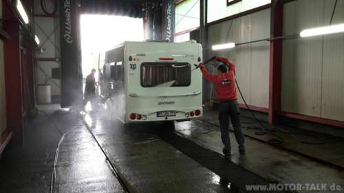

in der Bedienungsanleitung unseres Womo steht, das Fahrten durch Waschanlagen unterbleiben sollen-kann ich mir eigentlich gar nicht vorstellen. Was meint das Forum?
Viele Grüße von Ole855
Ich halte den Besuch in der Waschanlage zumindest nicht für unproblematisch. Dabei gibt es ganz sicher auch Unterschiede von Waschanlage zu Waschanlage und von Fahrzeug zu Fahrzeug, so dass es wohl weder ein eindeutiges ja noch ein eindeutiges nein geben kann. Ausnahme: wenn es schon - wie beim TE - im Handbuch steht, dann ist das für mich auch ein eindeutiges nein ;)
Soweit am Fahrzeug, egal ob Wohnwagen oder Wohnmobil, abstehende Anbauteile montiert sind (z.B. Antenne) verbietet sich das wohl in vielen Fällen von selbst.
Seitlich angebrachte Lüftungsöffnungen vom Kühlschrank sind, wie schon beschrieben, definitiv nicht für Druckwasser gebaut. Auch die Fensterproblematik wurde ja schon angesprochen (Kratzer).
Bei vielen Reinigungsprogrammen fährt eine Unterbodenreinigung mit ... ggf. schon mal an die Zwangsbelüftungen im Boden und die Boden-Öffnungen an der Heizung gedacht?
Insofern ist das wohl jedem selbst überlassen, ob er das Risiko (egal wie hoch oder gering) eingeht oder nicht. Zumindest würde ich persönlich einem Anderen aber nicht unbedingt zuraten, die Waschanlage mit Campingfahrzeugen zu nutzen.

Kommt immer drauf an welches Bürstensystem die Waschanlage hat. In eine Anlage mit herkömmlichen Bürsten würde ich nicht fahren. Die Kunststofffenster sind für diese Behandlung wohl nicht ausgelegt und anschliessend hat man wohl alle Fenster mit Querstreifen. In eine Waschanlage mit Textilbürsten und manueller Bedienung würde ich schon fahren, wenn es hier in der Umgebung eine geben würde.
Bei uns in der Gegend gibt es eine einzige Waschanlage mit ausreichender Höhe für Wohnwagen und Mobile. Meine Anfrage beim Betreiber ergab, nur auf eigene Gefahr.
Der Grund er kann nicht garantieren, dass besonders die Dachluken da schadlos durchkommen. Er glaubt zwar nicht, dass was passiert, doch will er dafür auch nicht garantieren.
Fenster - siehe oben.
Kühlschrankabdekungen - wenn hier der Querstrahl kommt ....
Ich bin vor über 20 Jahren mit meinem Alkoven durch die städtische Buswaschanlage gefahren, die unter Wohnmobilisten gerne genutzt wurde. Der Bediener hat dann auf Handsteuerung umgestellt, die Spritzschutz zum Bedienpult war mittlerweile verschlissen und nicht mehr durchsichtig. Der Bediener drückte den falschen Knopf und das Womo wurde unter dem Alkoven mit der Bürstenwalze hochgezogen. Lautes Schreien machte dem erst ein Ende und der Schaden (14.000 DM netto) wurde anstandslos von der Versicherung des Betreibers bezahlt.
Ich fahre regelmäßig mit meinem Wohnwagen in eine LKW-Waschanlage. Dort wird erst mit Hand vorgewaschen und dann mit Bürste (Handsteuerung) und Heißwachs beendet. Bisher noch nie Probleme gehabt und Anhänger sieht dann immer wieder aus wie NEU.

Ich würde das nicht empfehlen, weil die Glasscheiben aus Polymethylmethacrylat, abgekürzt PMMA = Acrylglas (umgangssprachlich Plexiglas) bestehen und kratzempfindlichen sind.
Dazu kommt, dass sich die Dreckecken auf dem Dach, im Bereich der Dachluken, nur von Hand reinigen lassen und hartnäckige Verschmutzungen, wie Harz, Vogelkot usw. intensiverer Behandlung bedürfen, als eine Waschanlage es kann.
Sollte sich in der Waschanlage eine Bürste oder Lappen verfangen, ist mit einem Schaden zu rechnen.

Wir fahren mit dem WoMo durch die LKW-Waschanlage (Knaus Travel Liner Bj. 98)! Allerdings nicht durch uralt Anlagen, aber schon Bürstenanlagen. Die Bürsten sind heute aber auch nicht mehr so hart. Das Dach wird nur im vorderen Bereich, noch ohne Luken, Kamine und SAT-Antenne mit der Bürste gewaschen. Die Anlagen werden aber immer manuell gesteuert.
Zur Kühlschrankproblematik - Was macht Ihr, wenn es einen heftigen Gewittersturm gibt, genau aus der Richtung, in der sich Eure Kühlschrankgitter befinden? Dreht Ihr Euer Fahrzeug um? Gerade bei WoWa vielleicht nicht immer so einfach. Keine Waschanlage spritzt heute noch mit Hochdruck Wasser auf die Fahrzeuge!
