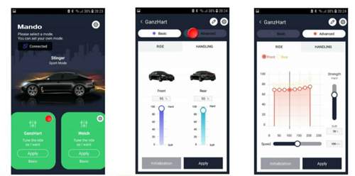

Und: Ich habe mir Freitagmorgen noch schnell das ECS10-Modul von Mando eingebaut. Damit kann die Dämpferhärte von 0% bis 100% eingestellt werden. JA, das funktioniert. Für den Trackday waren 85% auf die Schnelle, der beste Kompromiss zwischen Eintauchen in der Kompression und leichtem Heck auf den Kuppen. Auch die Wankbewegung wurde deutlich reduziert. Das funktioniert so gut, dass es mir (ggü. Juni) 3 Sekunden gebracht hat. Man kann noch im Advanced-Mode für verschiedene Geschwindigkeiten eine Dämpferanpassung machen, aber dafür fehlte mir bisher die Zeit...

Das ECS10-Modul von Mando scheint ja sehr interessant zu sein und 3 Sec. ist schon mal was. Kann man da auch Setups im Advanced-Mode laden und speichern für die verschiedenen Strecken?

Das ECS10 hat 2 vorgegebene Modi und 4 frei wählbare. Diese 4 haben ein BASIC und ein ADAVANCED.
Sieh mal das angehängte Bild an...
Je nachdem welches dieser beiden (B oder Adv) mit Apply übernommen wird, ist dann vom Hauptfenster auswählbar.
