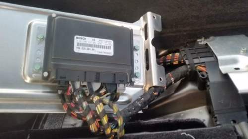

Es gab hier die Theorie dass Du durch die Verpolung Elektrolytkondensatoren gehimmelt hast. Wenn Du den Wagen in ein Porsche zentrum bringst werden die wahrscheinlich ein neues Steuergerät verbauen. Das wird ohne Fehlersuche und Montage ca 2.000 Euro kosten.
Ich würde mit Elektronik instandsetzer für Steuergeräte sprechen. Vielleicht hat jemand Erfahrungen damit , prüft die DME und lötet für 200 Euro neue Elkos ein? Ein Versuch wäre es wert.
Ein Porscgeschrauber wird dir da sowieso kaum helfen.
www.ecu.de

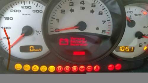

Diese Fotos habe ich von meinem James, kann mir jemand erklären was die Meldungen im Display bedeuten, dem MSG sieht man äußerlich nichts an
Dass etwas nicht stimmt?
Sorry, aber es ist doch offensichtlich, dass "etwas" bei der Verpolung zerstört worden ist.

Bei der Fehlermeldung (Batterie/Generator) würde ich doch erst mal den Regler tauschen.
Ja soll ich das machen? Falsch kann es ja wohl nicht sein, dann kaufe ich mir einen und melde mich dann wieder bei euch. Schönen Sonntag allen
