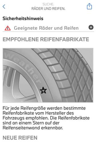

Sternmarkierung hab ich nicht. Ist laut händler auch bei xDrive nicht nötig.
Laut BMW Händler oder Reifenhändler?
Gerade bei xdrive und Mischbereifung wird doch in Bezug auf Probleme mit dem VTG zu Reifen mit Stern Markierung geraten.

Du musst nicht die kaufen, die vorher drauf waren, es reicht welche mit Stern zu kaufen.
Mit der SuFu nach VTG Problemen, wirst Du einiges finden zu Reifen mit Stern Markierung.

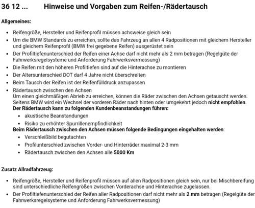

Das hier sagt BMW: Hinweise und Vorgaben zum Reifen-/Rädertausch
Und bei Fahrzeugen mit X-Drive im Handbuch
