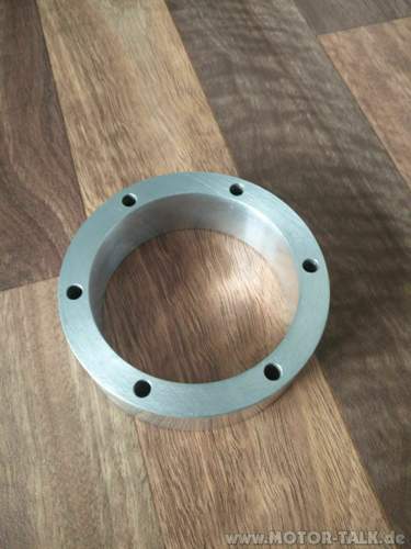

Habe mir sowas als Ölsumpfverlängerung drehen lassen.
Img-20161117-112612
@ousie85 schrieb am 29. November 2016 um 01:12:38 Uhr:

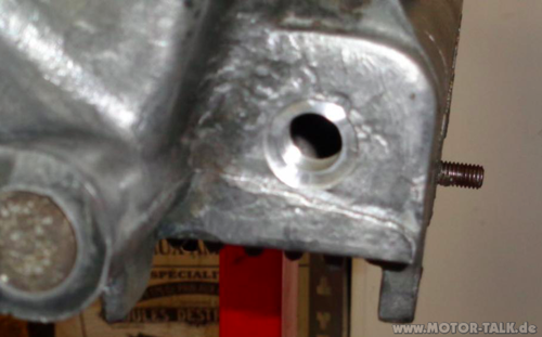

Gefällt mir sehr gut.Dann werde ich meinen nochmal mit zur Arbeit nehmen das er ihn nochmal bearbeitet :D
Öl Temp messe ich anders habe mir da extra ein Loch in Block machen lassen
Bild ist aus dem Bugfans von Silver RS
Bildschirmfoto-2016-11-29-um-13-02-02

Cool aber zu aufwendig für einen Laien :-)
Solange der Laie so schlau ist, dass er nicht selbst herumbohrt :D
