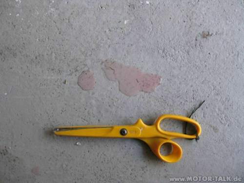

Themenstarteram 21. März 2011 um 16:24
Habe mal ein Paar Fotos vom Problem gemacht. Das Auto stand ca. 1 Woche.
Mittlerweile frage ich mich, ob es vielleicht Getriebeöl sein könnte,
da ich noch kein Kühlwasser nachfüllen musste.
2011-03-19-01
2011-03-18-02
2011-03-18-01

auf Bild Nr.3 ist ganz klar Kühlmittel zu sehen.

Ich denke auch, dass das Kühlmittel ist.

Themenstarteram 22. März 2011 um 7:47
Habe die Bilder nun dem Meister beim Freundlichen gemailt. Bin mal gespannt was er dazu sagt.
Themenstarteram 31. März 2011 um 14:41
... Auto ist repariert, VW hat den Fehler zum Glück gefunden.
1 Dichtring zwischen Motorblock und einem Flansch war undicht.
Der Dichtring hat weniger als 4 € gekostet. Da der Ausbau aber
etwas komplizierter war, kostete der ganze Spaß rund 270 €.
Gefunden haben die den Fehler übrigens erst als sie die obere Motor-
abdeckung samt Luftfilter demontiert und Überdruck aufs Kühlsystem
gegeben haben. Aufgrund meiner Bilder wußten sie ja, wo ungefähr zu
suchen ist. Laut Meister zeigten sich auch nur ganz kleine Wassertropfen.
