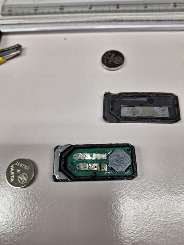

Ich nutze seit 2 1/4 jahren ausschließlich den Mini Schlüssel für mein Fahrzeug. Jetzt habe ich wiederholt eine Meldung im Control Display dass der Batteriestand niedrig sei, und ich muss teilweise wiederholt am Türgriff ziehen oder sehr nahe heran treten, bis das Fahrzeug aufgeht. Ich meine das Volvo eigentlich die Lebenszeit mit drei Jahren angegeben hat, finde aber gerade die Info nicht.
Ein Ersatzschlüssel kostet um die 200 € und mein Händler weigert sich aufgrund der Tatsache dass ich den Wagen nicht bei Volvo warten lasse (nicht fragen…) einen Kulanzantrag zu stellen.
Schätze, jetzt muss ich auf die letzten Monate tatsächlich den regulären Schlüssel verwenden, den ich einfach unglaublich unhandlich finde.
Hat jemand Erfahrungswerte hierzu?
Anleitung ist in der FAQ zu finden: https://www.motor-talk.de/faq/volvo-xc90-2-s90-2-v90-2-q204.html?...
Kurze Version: Mit ca. 20 Euro Einsatz habe ich die Batterie des Key Tag ausgetauscht, alles funktioniert einwandfrei. Volvo berechnet für einen Austausch 220 Euro. Wer selbst Löten kann, kann die Kosten auf 5 Euro für die Ersatzbatterie drücken.

So, ich habe das Alles mal zusammengefasst, das PDF findet man hier:
http://bit.ly/VolvoKeyTagBatteryReplacement
(ACHTUNG: Das Dokument liegt auf meinem NAS, das nachts in den Standby geht, ggf einfach später nochmal versuchen oder mir eine PN schicken, wenn der Link partout nicht funktionieren will.
Mirror bei OneDrive: https://1drv.ms/b/s!AhLbfCXVh024kfwC91dbs9aKGYniwQ

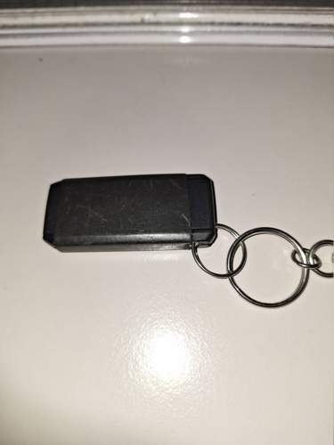

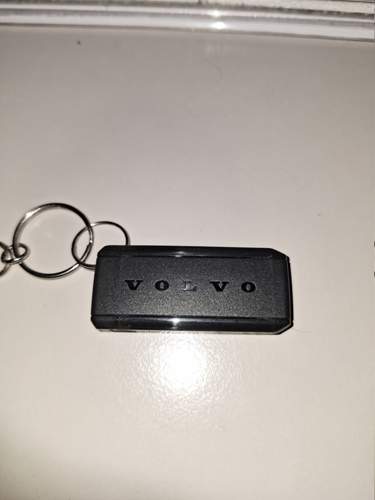

Ich habe heute das zweite Mal die Batterie in meinem Keytag meines XC60 ausgetauscht - nach etwas über drei Jahren unerwartet..
Allerdings ist die Plastikschale inzwischen arg mitgenommen - hatte nicht jemand einen 3D-Druck bereitgestellt? Ich finde den Post gerade nicht.

Mein Schlüssel ist jetzt ca. 9 Monate alt (ich verwende nur diesen) und die Batterie beginnt zu schwächeln. Mein :) meinte, das wäre wohl eine Garantiesache
Ohne Garantie würde ich wieder selbst die Batterie tauschen. Für das Gehäuse gibt es Ersatz vom 3D Drucker und schwimmen oder gar tauchen ist kein Thema
