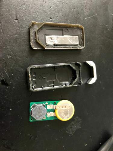

Kurze Version: Mit ca. 20 Euro Einsatz habe ich die Batterie des Key Tag ausgetauscht, alles funktioniert einwandfrei. Volvo berechnet für einen Austausch 220 Euro. Wer selbst Löten kann, kann die Kosten auf 5 Euro für die Ersatzbatterie drücken.

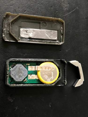

Hier von einem englischsprachigen Forum ein Bild von innen.
Wie heißt das Forum bzw. hättest du einen Link? Danke
@gseum schrieb am 21. Nov. 2018 um 12:41:38 Uhr:
Und mit 'nem Dremel oder heißer Klinge ist das sicher sauberer zu bewerkstelligen. Platz nach innen ist ja.
Wenn das Ding mit Sekundenkleber versiegelt wurde, würde ich erst mal versuchen, den Schlüssel in heißes Wasser (80 Grad) zu legen. Der Kleber wird dann weich und man kann die Hälften leichter trennen. Wenn das Gehäuse per Ultraschall versiegelt wurde hilft halt nur der Dremel.

Herrlich, die Kanten. Die Engländer sind wohl Grobmotoriker😁
Schaut so aus 😁 Ich hoffe, ich kriegs dann etwas sauberer hin.
Ich würde mir was überlegen mit einer äußerst feinen Säge oder Sägedraht in feinster Ausführung. Bin gespannt welche technischen Möglichkeiten Du nutzen wirst.

Hat evtl. jemand weitere Bilder gefunden, wie das Ding von innen aussieht?
Weiter oben in diesem Thread sind doch ein paar Bilder oder? 🙂
Ja, aber ich suche nach genaueren Bilder, ggf mit Quelle. Das aufgefräste Ding ist ja eher so semihilfreich 😉
Man hätte auch mit dem Hammer draufschlagen können, also nimm das Bild was da ist und mecker nicht 😉
Wen es interessiert: habe den Schlüssel aufbekommen. 5 Minuten in heißem Wasser haben den abdichtenden Kleber aufgeweicht und man konnte mit einem Spachtel das Ding mit sanfter Gewalt öffnen. Richtig sauber ists auch bei mir nicht geworden, ich habe ein paar Macken um Gehäuse, aber sauberer als auf dem Foto oben ist das allemal.

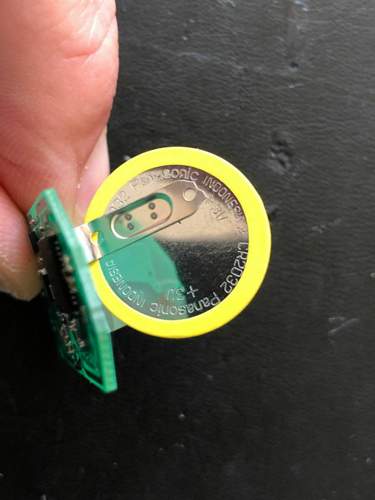

Eine Ersatzbatterie ist inkl. der Kontakte dieser hier vermutlich: https://www.tme.eu/.../ bzw. https://www.master-instruments.com.au/products/54812/CR2032/F4N.html
Dann auflöten, und Schlüssel wieder mit Kleber/Silikon zu. Sollte überschaubar sein.
Warum das Volvo so einen Preis für aufruft weiss ich allerdings auch nicht.
/edit: Hm, könnte man nciht einfach die Lötkontakte lösen und ein normale CR2032 dazwischen setzen und dann einen einzelnen Lötpunkt oben und unten aufsetzen? (<- Das ist der Teil wo ich KEINE Ahnung von habe... Wer kennt sich mit Löten aus?)
Weil sie es können. 😉 Du bekommst ja nicht nur eine neue Batterie sondern einen kompletten Schlüssel. Dass der in der Herstellung bei weitem keine 200 Euronen kostet, dürfte klar sein.
Ich würde eine Batterie mit Anschlussfähnchen kaufen und die Lötstellen an der Platine nehmen. Die Fähnchen bekommst du von der alten Batterie nicht ab. Bertone schrieb es schon.
