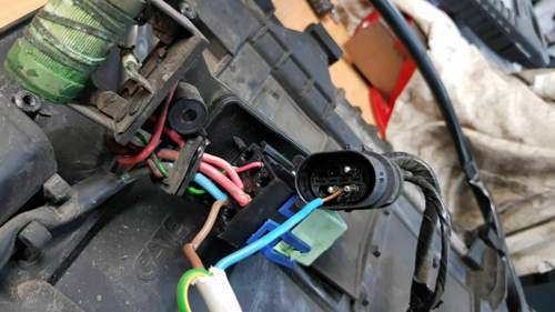

Relais geprüft, funktioniert super. Vorwiderstand sieht nicht nur vergammelt aus, er liefert beim messen auch keinerlei Werte. Wenn ich den überbrücke, dann legt der Lüfter los. Laut HELLA gibts da aber am freien Markt Ersatz. MINI verkauft dir gleich den kompletten Lüfter...

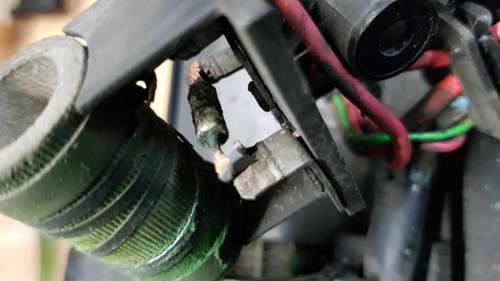

Vielleicht etwas gefunden. Die Lötstelle ist nicht mehr. Da hat sich was gelöst, was ich aber erst beim messen gemerkt habe. Vermutlich alt und zu warm gewesen

Hatte die Tage viel zu tun deswegen melde ich mich jetzt erst.. ich habe heute meinen Kühlmittelfühler gewechselt der neue ist von Febi, und vorne im Motorraum die erste 5A Sicherung gewechselt und im Fußraum an den Relais nochmal geschüttelt und der Lüfter läuft wieder:-) endlich.. wollte dich nochmal am laufenden halten und dir viel Erfolg wünschen bei der Fehlersuche. Mit dem Vorwiederstand hatte ich auch mal was gelesen aber meiner hat sowas nicht glaube wegen der fehlenden Klimaanlage..
Habe den Vorwiderstand nicht nur nicht messen können, sondern habe auch den Drahtbruch gefunden. Liegt bei mir wirklich an dem Ding. Überlege ob ich nicht einfach die Verbindung zulöte. Da aber mein Lenkgetriebe momentan mein größeres Problem ist, ist der Lüfter nur Nebensache. Bei der Lenkung ist die Servo undicht und das Öl sammelt sich in den Manschetten. Streite mich gerade mit dem Lieferanten deswegen...
Glückwünsche zur erfolgreichen Reparatur. Habe die Relais vom Motorraum mit dem vom Lüfter getauscht, beide funktionieren. Die Sicherungen habe ich natürlich auch geprüft. Allerdings irritiert mich dein Relais aus dem Fußraum. Habe den Stromlaufplan nicht im Kopf, aber es wäre unlogisch ein Relais des Motors in den Fußraum zu legen. Schaue ich mir sicher noch mal an...
Ich glaube nicht dass der Vorwiderstand von der Klima abhängt, da der Lüfter vor allem das Kühlwasser in Schach hält. Wenn du an der Innenseite vom Motorlüfter oben den kleinen Kasten hast, dann hast du dort den Vorwiderstand und ein Relais sitzen...

Endlich ist der neue Vorwiderstand "Made in China" angekommen. Die Anschlüsse waren irgendwie falsch sortiert, aber der Lötkolben musste eh die alten Kabel auslöten. Am neuen Teil ist der Masse auf den Plus gelegt, was ja wohl keinen Sinn ergibt. Also alles ab und die alten Kabel direkt auf das neue Teil gelötet.
Verdacht bestätigt, der Lüfter dreht wieder. Vorwiderstand war gebrochen und daher kein Strom am Lüfter.

Diese Thread ist schon älter aber ich Versuche mein Glück. Ich habe auch das Problem mit meinem Lüfter.
Nach dem ausbauen hab ich festgestellt das der Vorwiderstand vergammelt und komplett kaputt war.
Bei mir befindet sich am Vorwiderstand aber kein Relais. Der Lüfter hat auch nur den 3 poligen Stecker. Nicht noch zusätzlich den zweiten 2 poligen Stecker. Ist ein Mini Cooper R50 BJ 2004 mit Klima.
Ich habe jetzt einen neuen Kühlerlüfter verbaut bei dem ein Relais integriert war. Das habe ich ausgelötet und die Kabel so angelötet wie es bei meinem Mini original war.
Hab noch nicht getestet ob er anspringt wenn der Motor warm ist. Funktionieren tut er. Wenn ich das eine Relais überbrücke springt er sofort an.
Allerdings geht er nicht an wenn ich die Klima anschalte. Und da müsste er dich sofort anspringen.
Ich geh mal davon aus das der zweite 2 polige Stecker eigentlich irgendwie mit der Klima zu tun hat. Das das Relais angesteuert wird sobald die Klima angeht.
Aber meiner hat den nicht. Wie läuft das dann bei dem?
