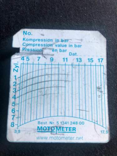

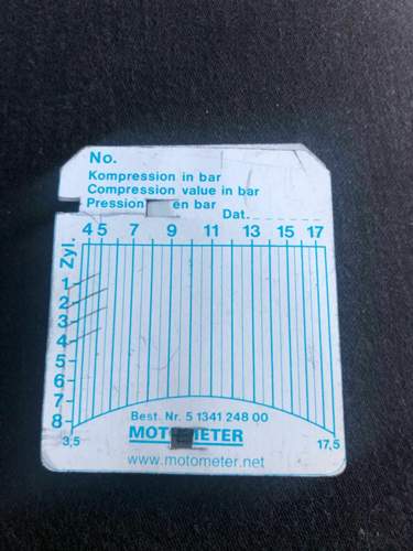

Nein es handelt sich um einen
Mini One 1.6 R56 ; Bj. 01/2011
Zum Glück haben sie ja noch nichts zerlegt und haben angerufen und wir sind direkt persönlich in die Werkstatt.
Vorort haben sie mir auch die zwei Zettel hingelegt.
Schlechte Kompressionswerte
Und heute waren die Kompressionswerte ideal.
Es ist mir ein Rätsel und auch unerklärlich warum zwei verschiedene Werkstätten unterschiedliche Fehlerdiagnosen haben.
Habe ja die Fehlerprotokoll Liste von ATU mit zum Bosch mitgenommen und abgegeben.
Jetzt wollten die ja weiter prüfen und ich warte auf einen Rückruf.
ATU hat mir versichert gehabt, dass es nicht an der Lichtmaschine liegt - Lt. ATU haben sie es überprüft.
Ich gehe stark davon aus bzw. Hoffe, dass sie alles überprüft haben und dann letztendlich auf die Hydrostößel gekommen sind ...

Schreib uns doch einfach mal die ermittelten Kompressionswerte der einzelnen Zylinder hier auf.
Dann sage ich dir ob die Hydros neu müssen, oder nicht.
@Tomelino schrieb am 16. Februar 2021 um 16:14:13 Uhr:
@Sega8993 schrieb am 16. Februar 2021 um 15:59:54 Uhr:
Hoffe ich auch....
Lt. Werkstatt haben sie alles überprüft und auch gesehen, dass die Hydrostößel nicht funktionieren.
Update :
Anbei die Bilder der Kompressionswerte.
Wie oben geschrieben 1. wert sind die schlechten Werte 2. wert sind die guten.
