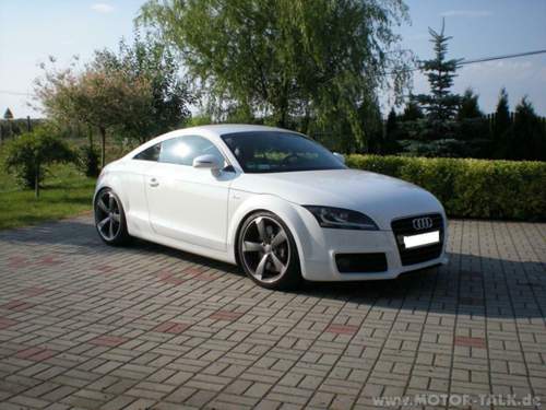

Der Platz hat nix mit der ET der Felge zu tun.
Die Speichen müssen nur weit genug gebogen sein um über die Bremse zu kommen.
Wie man sieht, viel Platz ist da nicht bei der S8 mit ET46.
Diese Felge gibt es BAUGLEICH mit ET 52 ( original RS Feilge )
Beide PASSEN obwihl die ET unterschiedlich ist :)

Das sind 9x20 ET 35 mit 245ern
Wie weit willst denn raus mit ET 33 ??:D:D

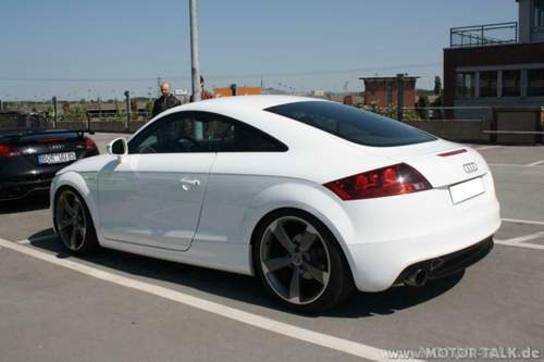

Nicht viel, man könnte sogar sagen, GARNIX :D
Kann man auf dem Bild schön sehen, tief mit 9x19 ET 52 und 255ern.
Nicht anders, als mit den Originalbremsen des 2.0ers :)
