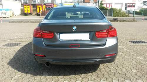

Natürlich kann man dagegen was machen ;) Ich wasche meine Autos immer per Hand,aber so wie beim F30 jetzt kenne ich nicht,aber wie du schon schreibst,man kann was machen nur für mich ist es das erste mal sowas und das nervt mich ;) Sogar die Stossstange hinten hat sich immer hinten ausgeklickt in der mitte und mußte sie immer mit der Hand rein drücken bis es eingeklickt ist!Das es beim Vorbesitzer nicht aufgefallen ist da sie leicht an der Heckklappe berührt hat und an der Stossstange es leichte scheuerspuren ( siehe Bild ) gab!Habe den Wagen bei meinem :) abgegeben und ihn 1 tag später zurück bekommen und alles wieder top,habe nachgefragt was die ursache war.Die sagten mir das sie die Stossstange ausgebaut haben und gesehen haben das sie falsch eingestellt war und sich deshalb ausgeklickt hat,und seitdem ist ruhe
Stossstange!

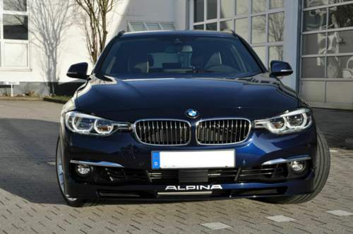

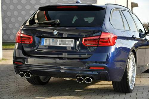

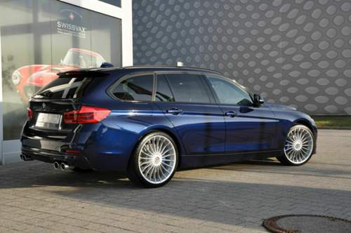

Also ich war bereits mit meinem noch relativ frischen Alpina bei Swizöl in Baierbrunn, weil ich mit dem Auslieferungszustand des Lacks bei meinem Wagen sehr unzufrieden war und ich einfach keine Lust mehr hatte auf Diskussionen mit dem dilettantischen Aufbereiter des Händlers. Außerdem hatte ich trotz mehrfacher Versuche von mir mit der Hand zu polieren den Zustand nicht so hinbekommen, dass ich damit zufrieden war.
Ich war einen kompletten Arbeitstag in Baierbrunn, wir haben zu viert am Auto gearbeitet und ich wurde fit gemacht im richtigen Umgang mit den Poliermaschinen. Die Swizöl Produkte habe ich schon einige Monate in Verwendung und bin damit absolut zufrieden.
Wir brauchten 3 Poliergänge mit dem Strong Fluid, bis alle Kratzer restlich beseitigt waren und danach gab's eine schöne Wachsschicht Utopia, zum Abschluss das Lotus Speed. Seitdem glänzt der Wagen wie verrückt und perlt genial. Außerdem war es ein super Tag, um mit Autoverrückten zu plaudern und es war schön zu erleben, dass es Menschen gibt, die ähnliche Ansprüche haben, wie ein Lack aussehen sollte und das Auto ebenso passioniert pflegen.
Kann ich nur empfehlen!
