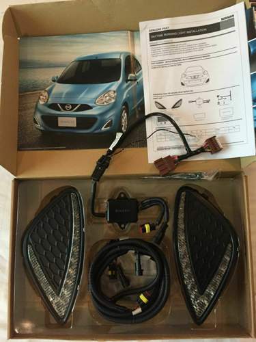

Es gibt für den Nissan March (K13) beim Modell 2017 und 2018 Diamond LED Daytime Running Lights.
Die Tagfahrlichter sind statt den Nebelscheinwerfern in Thailand im Nissan March (Micra) eingebaut.
Der komplete LED Lichtersatz mit Kabeln und ECU hat folgende Teile-nummer:
B61E1-1HM1A original Nissan Genuine Part (nix Nachbau)
Kit ist mit englischer und thailändischer Einbauanleitung, Einbaudauer 45 Minuten.
https://nissan.in.th/model/march/
Ich schreibe keine Preisangabe da der Zoll auch schon lesen kann.
Die pfeilförmigen LED Tagfahrlichter machen den Kleinen richtig hübsch und einzigartig.
Gekauft habe ich die Tagfahrlichter hier in Thailand beim Nissan Händler, dauert halt bis er die bekommt. (1.Wo.)

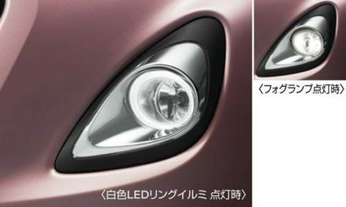

Der japanische March hat diese TFL schon einige Jahre als Option:
https://www3.nissan.co.jp/vehicles/new/march/option.html
https://translate.google.de/translate?...
Aber leider leider vermutlich ohne E-nr und damit kann es in D Ärger mit TÜV oder Polizei geben wenn es auffällt, selbst wenn es Original Nissan ist.
Also habe nachgeschaut:
Die LED Tagfahrlichter B61E1-1HM1A haben in der Pfeilspitze sichtbar mit Lupe das Prüfzeichen "E" im Kreis
mit der Nummer 9 und
weiters steht NISSAN 1029 darauf.
Somit sollte jeder Wichtigtuer wie TÜV, Dekra, Polizei, befriedigt sein. ist "ORIGINAL NISSAN PART"

Bild von Tagfahrlichtersatz NISSAN Micra / March K13
Hat Prüfnummer "E" im Kreis mit der Nummer 9
Img-1813
E Nummer 9 = Spanien.
Warum auch nicht, Nissan hat da mehrere Werke und ein Technik-Center.
Die japanischen TFL sehen vollkommen anders aus.
Thai = nur TFL
Japan = Nebel-SW inkl. TFL als Angel-Eyes

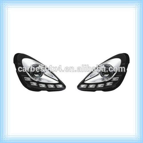

Die Thai-Variante gibt es in China auch mit Nebel-SW:
https://www.alibaba.com/.../...G-LIGHT-FOR-NISSAN_60057576744.html?...
March-1707-dop-002-jpg-ximg-l-6-m-smart
Fog-lamp-fog-light-for-nissan-march
