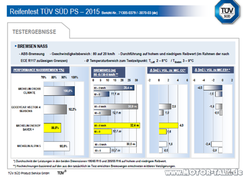

@tazio1935 schrieb am 26. September 2015 um 11:25:47 Uhr:
Bei den Trockenbremswegen gab es leichte Verbesserungen, aber die Grenzen der Physik kann auch eine neue Reifengeneration nicht überwinden. Die Nassbremswege der Goodyear sind praktisch gleich geblieben und lagen schon 2006 besser als beim neuen Michelin Cross Climate (51,5 m), der wiederum bei Trockenheit besser bremst (38,4 m).
MfG, Tazio1935
Der CC bremst im TÜV Test bei Nässe sogar besser als der Sommerreifen.
Was stimmt denn nun?
Cc
Bei kühlen Temperaturen kann ein GJR bei Nässe durchaus besser sein als ein SR. Gerade wenn es sich um einen RoWi-optimierten Dauerläufer wie den Energy Saver Plus handelt
ES und ES+ sind ganz großartige Reifen, und entgegen anderslautender Testberichteauch auf Nässe sehr schön zu fahren. Unangenehm ist lediglich, daß diese Aussage nur im Hochsommer gilt. Nähern sich die Temperaturen der 10-Grad-Marke von oben machen die ES überhaupt keinen Spaß mehr. (Interesanterweise verhalten sich auch die nicht als Dauerläufer konzipierten Pilot Exalto auf dem Schwedenfiat genauso: die brechen auf feuchter Straße auch grotesk ein, wenn es etwas kühler wird.)
Bei anderen Reifen ist das nicht so extrem, einem Uniroyal bspw traue ich durchaus zu, auch bei Temperaturen kanpp über dem Gefrierpunkt auf Nässe noch besser zu sein als viele GJR und Winterreifen. (Zumindest fühlten die sich so an) Der Regenreifen wird dafür dann im Hochsommer auf trockener Straße unangenehm, genau wie ein Winterreifen.
Man kann halt nicht alles haben... jedenfalls nicht in einem Reifen. Deshalb fahre ich jetzt einDreisatz-System: Winterreifen, Übergangsreifen, Sommerreifen. Als Übergangsreifen wären übrigens fast GJR zum Einsatz gekommen; den Ausschlag gegegen für den Uniroyal hat vor Allen sein Preis.
Drei Radsätze sind allerdings finanziell nur deshalb sinnvoll bzw erträglich, weil die Karre erstens eh alle zwei Monate zur Inspektion auf der Bühne steht, zweitens genug Kilometer beisammenkommen, daß die Reifen auch im Dreischichtbetrieb nicht aushärten und verholzen können und drittens die Reifengrößen des 900 dankenswerterweise sehr bezahlbar sind.
Ich bin die ES jahrelang auf verschiedenen Firmenautos gefahren, außer der Haltbarkeit sehe ich da leider nichts Großartiges
