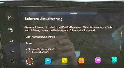

ich hatte heute mein Wägelchen zum Softwareupdate in der Werkstatt und habe nun
unter "Systeminformationen" folgendes stehen:
Teilenummer Gerät: 575035862B
Hardware: H56
Software: 0804
Navigationsdatenbank: 21.5
Medien-Codec: 3.1.4
Radiodatenbank: 1.30.24
Auf der Heimfahrt von der Werkstatt wurde ein weiteres Softwareupdate gestartet, dessen Inhalt in den Bildern 1 bis 4 angezeigt werden. Die Aussagefähigkeit der Anzeigen ist einfach "hervorragend".
Die Grafik in der Anzeige "Antriebsmodus" ist etwas hübscher geworden (Bild 5)
Im "e-Reichweitenmonitor" gibt es einen neuen Button "Potenzial: z.B. +2 km",
wenn man diesen antippt, kommt bei mir die Anzeige "Klimatisierung".
Was diese Anzeigen aussagen sollen, konnte mir bei Seat allerdings keiner sagen.
(Bild 6)
Besonders toll finde ich, dass selbst 4 Stunden, nachdem ich den Wagen in der Werkstatt abgeholt hatte, auf meinem Handy noch immer die Meldung erscheint: "Fahrzeug in der Werkstatt Sie können während des Werkstattaufenthaltes keine Online-Dienste nutzen. Danach sind alle Dienste wieder für Sie verfügbar."
Werde morgen mal nachforschen, was die Ursache für diese Meldung ist.
In welchem Umfang die von mir gemeldeten Mängel beseitigt sind, werden die nächsten Tage zeigen, eine Aussage von Seat konnte nicht gemacht werden. Ich werde auf jeden Fall weiter berichten.
Viele Grüße Gerhard
