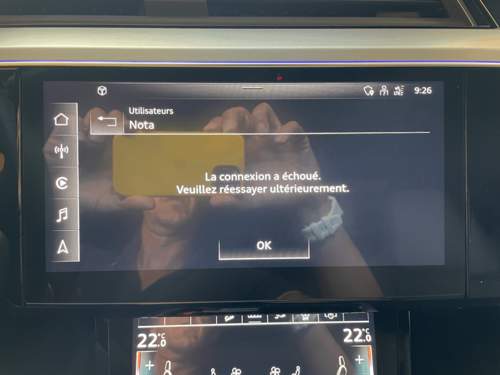

Mein e-tron ist BJ 02/2021 und muss jetzt zum 30Tkm Kundendienst. Wenn ich hier richtig liege müsste es dann das MIB-Update geben. Allerdings erscheint dieses Update weder auf meiner Audi-App noch weiß mein Händler davon Bescheid. Weiß jemand woran das liegen könnte?
Siehe mein Post auf Seite 6.
Mein neuer e-tron 55 sb Build auf w17 2022 wurde mit Version 3695 geliefert. Ich kann mein myAudi-Konto immer noch nicht verbinden, aber während meiner Gast mehrere Kartenaktualisierungen sind passiert.

Zu den nicht automatisch eintrudelnden OTA-Karten-Updates gibt's jetzt eine TPI (Servicehinweis) – leider anscheinend ohne permanente Abhilfe: TPI 2063404 Kartenupdate online (OTA-over the air) diverse Beanstandungen vom 25.05.2022.
Für MIB3 wird der (bereits bekannte) Workaround beschrieben:
- alle Privacy Einstellungen deaktivieren (geschenkt)
- Engineering-Menu aufrufen (bei Zündung ein zwei Finger in die rechte obere Ecke des MMI Displays; auf die Uhrzeit)
- MMI über ‚Reboot to the normal mode‘ neustarten
- Nach Hochfahren das Fahrzeug verlassen, abschliessen und 1h warten. (kein Sch*iss) 😁
Dann sollte "kurzfristig, spätestens jedoch nach ca. 4 Wochen eine Aktualisierung wieder automatisch installiert werden".
Der "inoffizielle" Workaround mit dem Gast-Modus scheint mir effizienter...
Kann ich schon sagen, das klappt nicht 😁 bei mir, auch mit der Methode, kein Update die letzten Wochen 😁
