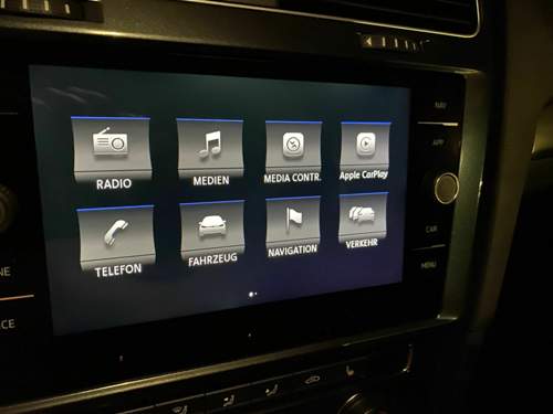

Das sah in dem DM 2, bei dem ich das probiert hatte auch so aus.
Bei mir sieht das anders aus.
Wenn kein Handy mit dem Kabel verbunden ist, steht da App-Connect.
Wenn ich da rein gehe, steht nur, das ich ein Handy verbinden soll.

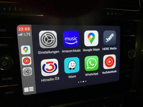

Sobald ich das iPhone verbinde, steht dann Apple CarPlay.
Wenn ich da rein gehe, dann bin ich direkt im CarPlay, da gibt es keinen Menüpunkt des Radios.
Und ich sehe auch nicht, wo ich was trennen könnte.
Siehe Anhänge.
1-menu
2-apple-carplay

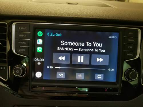

Hallo
Habe gerade erstmalig unser eingestaubtes IPhone 6 über USB mit dem DP verbunden.

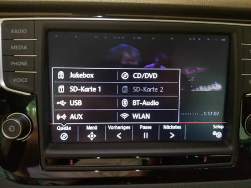

Ich war erstaunt, das es sich sofort über CarPlay verbunden hat und ich "Spotify" über das DP hören konnte. Dann wurde die USB Kabel Verbindung vom IPhone zum DP getrennt. Es wurde also keine Verbindung in irgendeinem Menü getrennt, da ich nicht noch mehr im Fahrzeug testen wollte. Danach konnte ich sofort jede andere Quelle auswählen um Musik hören. Also z.B. von DVD, USB Stick, Sd Karte, DAB+
An meinem bereits eingestellten Datensatz wurde nichts verändert. Das ist der Datensatz der nach dem VW Firmware Update von SW: 3G0 035 021 C auf SW: 3G0 035 021 F im letzten November von VW aufgespielt wurde und noch an dem Tag von mir gesichert wurde.
Unser Sportsvan hat das DP MIB 2 + DAB+ + DynAudio + Business Telefonie ab Werk verbaut.

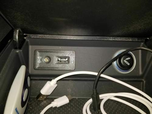

Ich meine zwischen der USB Schnittstelle und dem DP ist noch ein HUB verbaut. Vielleicht bereitet der dir ja deine Probleme?
Unten ein paar aktuelle Bilder die dir bestätigen das ich es getestet habe.
Gruß Michael
IPhone Kopplung
Quellen Auswahl
Schnittstellen
Hallo noch einmal
Das wichtigste hatte ich heute morgen doch vergessen zu schreiben.
Wenn ich CarPlay im DP "Trenne" habe ich die USB Auswahl. Bekomme dann aber ebenfalls die Meldung "Keine abspielbaren Dateien gefunden".
Erst mit einem gesteckten USB Stick ist die USB Schnittstelle wieder nutzbar.
