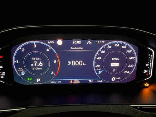

Mein Kartenstand hing bei 22/7.
Ich hatte es erst mit einem manuellen Update (22/11 verfügbar) per USB Stick versucht - ohne Erfolg. Nachdem ich ins versteckte Menü (Start+Home gedrückt halten) gegangen bin, einiges dort drin geschaut hatte (SW Update starten - na ja sinnlos, weil es nicht ums Navi geht, etc.), dabei den USB Stick dran hatte war es danach auf einmal bei 23/3. Keine Ahnung wie... aber irgendwas hat es dann scheinbar angestoßen. Auch keine Ahnung, ob das Ding dann was vom Stick geladen hat oder direkt OTA endlich mal was kam. Oder einfach nur die Anzeige falsch war und damit korrigiert wurde.
Uhr im VC? Natürlich!
