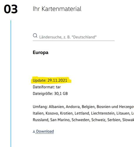

@soeni die beiden Updates hat @Andi1968 bereits. Die vollständigen Karten gibt es ca. Halbjährlich bei VW zum Download für einen USB Stick. Alle 1-2 Monate gibt es die OTA Updates der häufig genutzten Regionen.

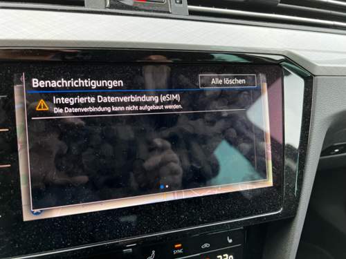

Seit der letzten OTA Update Orgie kommt bei mir immer wieder dies:
@geomo schrieb am 10. Mai 2022 um 07:46:38 Uhr:
Bei mir auch …. Bekomm es auch nicht dauerhaft weg …. Häng mich mal an … vielleicht hat jemand eine Lösung :)
