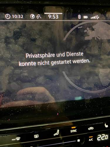

Auto ist Online nur beim Benutzer kommt die Meldung.
@muhkuh12345 Hast du schon 0278 drauf? Bei mir konnten die Privatsphäreeinstellungen letztes Jahr monatelang nicht geöffnet werden. Irgendwann kam ein OTA Update, das diese App aktualisiert hat, danach ging es wieder.

@sanchobb: ja habe ich drauf und das ging auch schonmal, seit ein paar Tagen komischerweise nichtmehr.
Hab grade festgestellt das beim Shop die gleiche Meldung kommt (kann nicht gestartet werden).
@muhkuh12345 Klingt nach genau demselben Problem, dass ich 2021 vor dem Update auf 0278 hatte.
Damals waren auch Shop und die Privatsphäreeinstellungen kaputt. VW wusste ewig nicht weiter.
Nachdem ich das Fahrzeug auf Werkseinstellungen zurückgesetzt hatte, konnte ich auch kein Hauptbenutzer mehr werden. Eines Tages kam das OTA Update, danach war das Problem gelöst.

Das OTA Update hatte ich bereits nach 0278.
naja, dann warte ich mal.
Vielleicht tuts ja irgendwann wieder 😉
Genau. 4 x Neustart ist so gut wie 1 x in die Werkstatt bei so einem Problem.
Spaß beiseite. Kommt aber wahrscheinlich wirklich von selbst wieder. Die Hoffnung stirbt zuletzt ;-)
