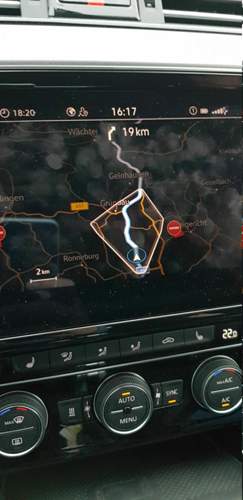

Hallo, ich habe seit dem Update Linien/Flächen in der Kartendarstellung, die ich nicht zuordnen kann. Siehe Foto.
Weiß jemand, was das darstellen soll?
Dachte erst es wären Kreisgrenzen, aber das kann es nicht sein
20211107
Das ist deine elektrische Reichweite. Die Anzeige kannst du auch deaktivieren.
Sollte man. Ist nicht wirklich zu gebrauchen.
@Gareth schrieb am 14. November 2021 um 05:53:58 Uhr:
Danke für die Erklärung. Wäre ich nicht drauf gekommen
