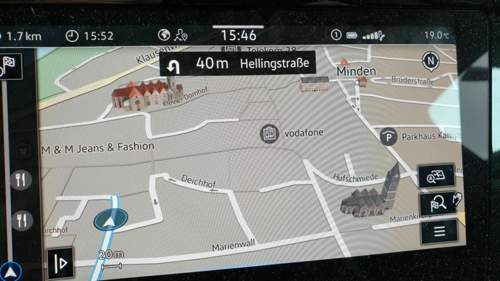

Hier mal wieder ein paar 3D-Modelle die ich neu entdeckt habe seit dem Update auf 0278. In Minden haben sie es bei VW wohl ernst gemeint. ;)

@Passat4everandever schrieb am 23. September 2021 um 15:49:28 Uhr:
Ich werde nie verstehen, was das eigentlich soll… Wenn ich SimCity spielen will, setz ich mich an nen Computer. Da war die Grafik schon vor 15 Jahren besser ;)

Ach, ist doch hübsch!
War heute in Hamburg, die Kunsthalle ist sehr genau getroffen, da stimmen sogar die Fenster in Anordnung und Anzahl. Echt erstaunlich, wer baut sowas da ein? Einen wirklichen Nutzen hat das ja nun nicht.
In meinem Kaff gibt es auch plötzlich ein altes Gebäude in 3D. Als ob es nicht wichtigere Baustellen gäbe.
