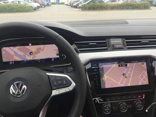

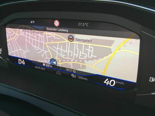

Bei mir treten leider auch Fehler auf. Zum Beispiel:
Bei aktiver Routenführung mache ich eine Pause (Motor aus und wieder an) und dann fehlt die blau markierte Route in der Kartenansicht im AID. Beim MIB 3 ist sie noch da und die Karte läuft auch mit. (siehe Bild 1)
Oder wenn ich am Ziel angekommen bin, wechselt die Ansicht ja in den 2D Modus. Starte ich dann eine neue Routenführung, bleibt die Karte im 2D Modus und an der Position hängen. Man fährt dann quasi mit seinem Standort aus der Karte heraus. (siehe Bild 2)
Bei manchen Fehlern hilft leider nur ein Neustart der Systeme. Das ist schon sehr nervig, gerade wenn man längere Touren fährt. Die Fehler sind reproduzierbar und nicht sporadisch.
Die fehlende Uhr ärgert mich auch. Zumal mehr als genug Platz im Display ist und bei MJ21 passt es ja gut.
Ein Bugfixing und Ergänzung der Uhr erwarte ich schlichtweg von einem Auto dieser Klasse. Die Konkurrenz ist da in vielen Punkten weiter. VW sollte auf der Hut sein. Wer an der Softwareentwicklung spart, spart heutzutage an der falschen Stelle.
(Ich fahre MJ20)
Viele Grüße
P.S.: Das Bild während der Fahrt wurde von meiner Beifahrerin aufgenommen.
Hatte ich auch schon. Bevor ich aber nicht SW0278 habe, lohnt der Aufwand nicht, sich an VW zu wenden. Erst danach werde ich Fehler sammeln, reproduzierbar dokumentieren und an VW schicken. (Nicht über die Hotline, bringt nix.) Vlt. gönnen wir uns einen eigenen Thread dazu.
@Walterium den 1. Fehler habe ich auch immer wieder, die anderen Sachen funktionieren aber bei mir
Die 2d Ansicht hat sich bei mir auf der letzten größeren Tour wieder gefangen - nach 5 Minuten war es wieder 3d im AID - MJ21 V278
"Bei aktiver Routenführung mache ich eine Pause (Motor aus und wieder an) und dann fehlt die blau markierte Route in der Kartenansicht im AID. Beim MIB 3 ist sie noch da und die Karte läuft auch mit."
JA
Route noch drin oder eingeben vor Zündung. Dann fehlt es glaube ich immer im AID. (MJ20)
