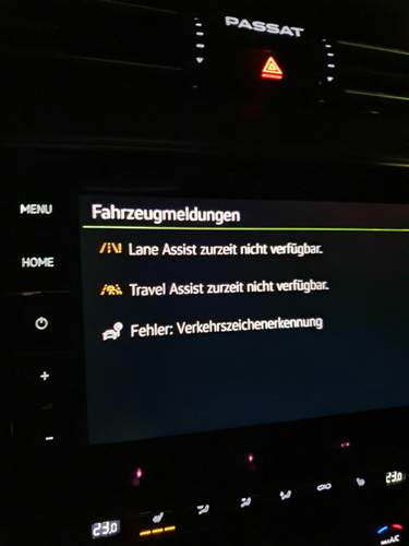

Das habe ich jetzt auch zwei Tage in Folge. Neustart hat nichts gebracht. Das Auto steht jetzt bei VW, weil ja auch die AssistenzSysteme nicht funktionieren.
Den haben sie angenommen? Der Assistenz Fehler kommt ständig in allen mib 3 Fahrzeugen die Hotline tut das schulterzuckend mit einem ja ist ein bekannter Bug es funktioniert aber alles weiter ab, und halt dich fest es kommt noch besser VW weiß das schon seit über 1 Jahr!!!

Das der Fehler ab und zu kommt, kenne ich. Die Systeme funktionieren ja trotzdem.
Nur leider seit paar Tagen gehen die AssistenzSysteme eben nicht mehr. Bei jedem Start bleiben die ausgefallen. . .
Okay das ist dann was anderes, dachte sporadisch.
Dann drücke ich dir die Daumen Villeicht ist ja nur eine Kamera kaputt denke das bekommen die meisten Werkstätten hin, da hatt Wolfsburg ja nicht die Finger im Spiel. :D

Kann das ein Batterieproblem sein? Das ist bei mir auch passiert, wenn die Batterie, dank Standheizung, recht schwach war.
Das Auto heizt die Batterie so leer, dass die Assis nicht mehr gehen? Au weia.

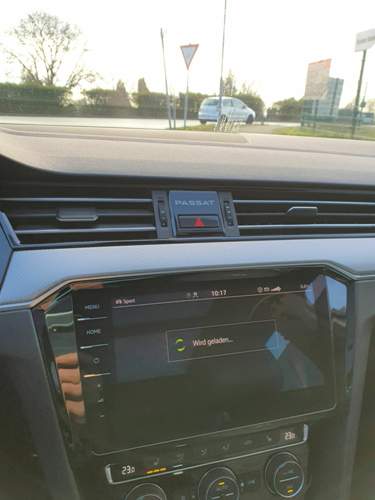

Das habe ich auch regelmäßig, zum Beispiel heute. Manchmal Pausezeichen, manchmal der drehende Kreis. Hilft nur Neustart MIB oder Neustart Motor. Seitens Werkstatt oder VW keine Reaktion.

Seit 2-3 Wochen ist der Wurm drin. Ich hatte auch schon die Situation, dass das ganze System im 10-Minuten-Takt komplett abgestürzt und anschließend wieder hochgefahren ist. Ist halt auch nicht lustig, wenn das im Außendienst dann 20x passiert.....
