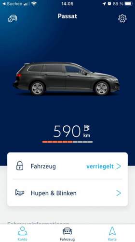

Bei mir fehlt in der App seit heute Morgen das Bild des Fahrzeugs. Ansonsten werden die Fahrdaten und der Standort noch korrekt gezeigt. Mehr konnte ich heute noch nicht testen.

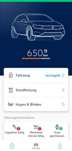

Bei mir passt alles, ist aber auch MJ 21

@geomo kam unmittelbar nach der durchgeführten Serverumstellung.
Bei meinem MJ20 sah es erst auch so aus wie bei @sanchoBB
Bin dann zum Auto, Zündung an. Discover Media bootete direkt und fix. Ich sah dann, dass er auf „Maximale Privatsphäre“ stand und als Gast angemeldet war.
Dann konnte ich über Menü „Nutzer“ auf den Hauptnutzer tippen. Ohne S-PIN einzugeben, hat er innerhalb von unter 5 Sekunden das Profil geladen und alles ist turbo. Weltkugel war die ganze Zeit weiß und das Auto damit online. Die App war wieder direkt mit Daten gefüllt. Gefühlt würde ich sagen, ist die Verbindung zum Auto etwas schneller hergestellt.

@sanchoBB schrieb am 20. Januar 2021 um 14:00:47 Uhr:
Ist bei mir auch so... Habe jetzt nochmal in dem nutzeruntermenü geschaut da war ich als Gast angemeldet habe das mal geändert. Dachte der wäre dort drin weil die hauptnutzernachricht kam und das Profil geladen wurde.
