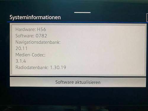

Gibt nun (vermutlich ab KW48) wieder neue HW und SW. Hier aus einen fabrikneuen T6.1
Img-2822-jpeg-da3820a268752caa370bb3efd4a542cc
Sieht aber aus wie MIB2.5
Im T6.1 gib es das aber nicht, ist ein Discover Pro. Dachte aber auch erst an ein 2.5er :D
Das ist ein 2.5, sieht man auch das es nur einen Knopf Software aktualisieren gibt.
Beim MIB3 gibts noch online Download
Gerne nochmal, es ist ein MIB 3, was anderes gab es beim T6.1 nie ;)
@Matty06 schrieb am 3. Januar 2021 um 19:44:48 Uhr:
Ab mj21 gibt es nur noch einen Button
Bzgl des T6.1 ist schon merkwürdig, TN fehlt auch, SW Version viel zu hoch.
Evtl. ist es ein neuer Hersteller des MIB
EZ war 7.12.20 somit ganz neu

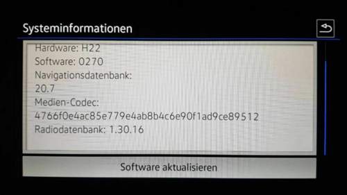

So sah es bis KW48 beim T6.1 aus.
