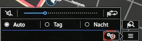

@ZecheEwald schrieb am 18. November 2019 um 22:13:24 Uhr:
N‘Abend in die Runde,
Frage: wie kriege ich beim neuen Discover pro die großen Autobahnschilder bei der Navigation/ Routenanzeige ins Display? Angeblich werden die eingeblendet wenn man von der Autobahn runter fährt. Aber was muss ich beim Setup wo drücken? Finde nichts, gar nichts.
Das ist genauso besch... gelöst wie andere Einstellungen zum Thema Navigation. Die Schaltfläche mit den drei Querbalken ist in der Naviansicht nur bei aktiver Routenführung bzw. bei der Eingabe eines Ziels sichtbar und damit wählbar (siehe Bild).
Also dort auf die beiden Zahnräder tippen, dann auf "Zielführung" und dort dann auf "Hinweisschilder auf Fernverkehrsstraßen"
Und wenn du schon mal da bist, gleich alle anderen Einstellungen prüfen bzw. anpassen. :D
Grüße, vw_pilot

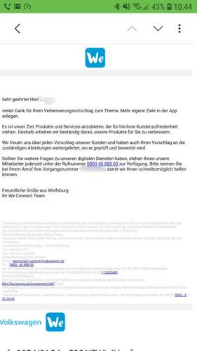

Ich habe heute eine E-Mail vom WeConnect-Team bekommen. Ich hatte über die App letzte Woche einen Verbesserungsvorschlag (Ziel-Import über App) gemacht.
Darauf haben sie jetzt schön unverbindlich reagiert.
@thomas.klee hat ja sogar schon einen Termin für die voraussichtliche Implentierung dieses Features mitgeteilt bekommen. ;)

@vw_pilot schrieb am 19. November 2019 um 10:49:30 Uhr:
Grüße, vw_pilot
Das stimmt so nicht. Auch ohne aktive Zielführung kann man direkt aus der Navi-Ansicht in die betreffenden Einstellungen gelangen. Einfach Navi-Karte anzeigen lassen dann erscheint bei Annäherung an das Display unten die schwarze Schaltfläche mit den drei Streifen und bei entsprechender Betätigung erscheint daneben die Schaltfläche Einstellungen (Zahnrad).
Nö, bei mir steht da statt dessen das Symbol mit der stilisierten Straße plus Zahnrad
Img-e2204
Komisch. Wann hattest Du die letzten OTA-Updates?
DIE Updates? Hatte bisher nur ein einziges und das hat an der Versionsnummer nichts geändert. Stehlt also noch auf 152. Dabei ist das MIB in letzter Zeit ungewohnt oft online. ;)

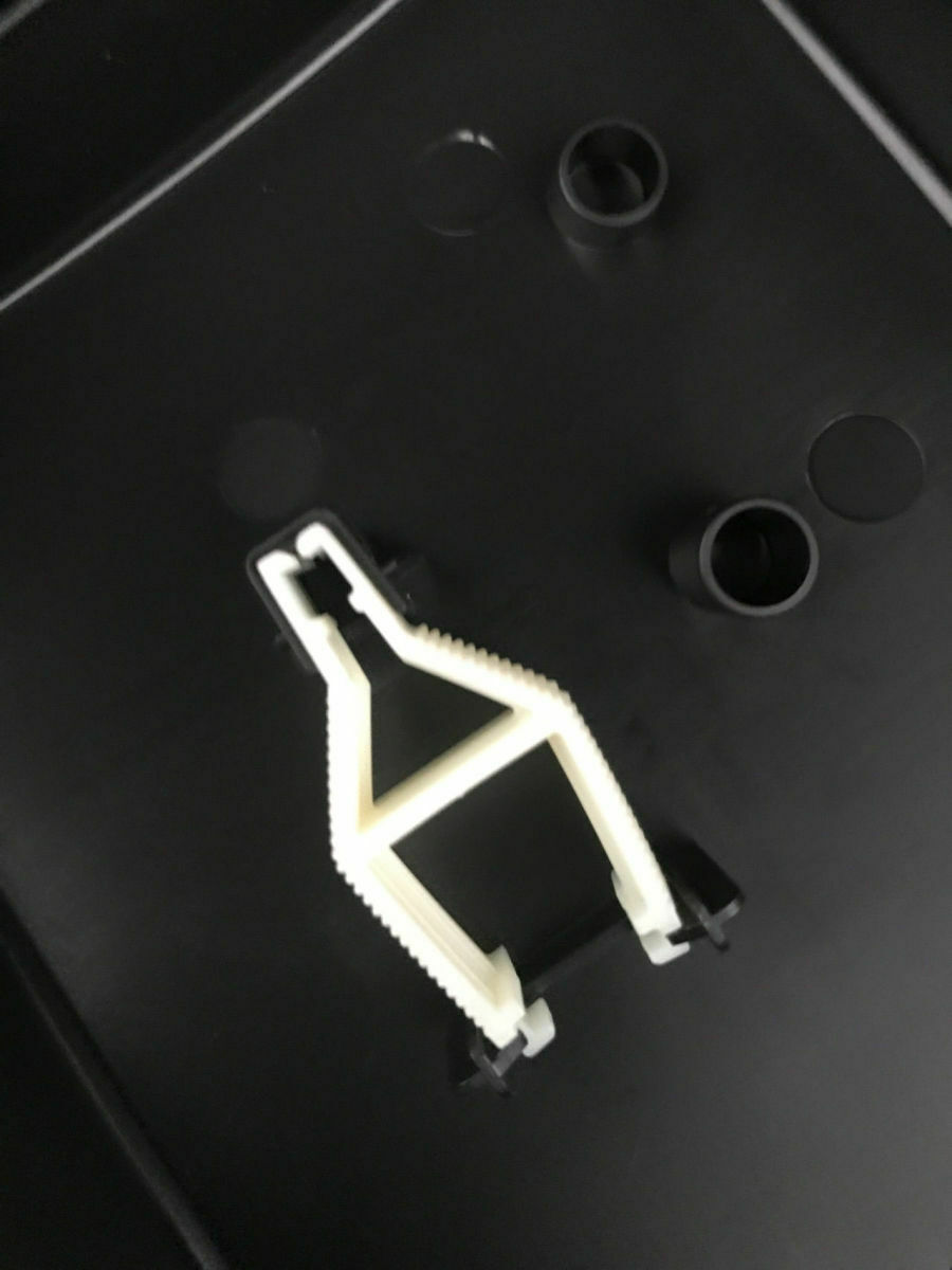

Themenstarteram 19. November 2019 um 15:51
Ach .... Scheiß auf 8 Tage ..... und es gibt einen Sicherungszieher. Im Motorraum unter einem Plastikdeckel .... den ich leicht abbekommen habe ..... und dann 10 Minuten rumgefummelt ...
Kann man nicht irgendwie eine Sichungsüberbrückunganausschalterlösung in die Mittelkonsole einbauen? Als Grafiksymbol wäre eine Weltkugel passend.
