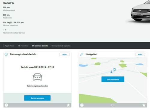

habe mich gerade mal bei We Connect angemeldet und was sehe ich, eine Neue Kachel mit dem Namen "Navigation". Die war gestern noch nicht da. Habe gleich mal ein Ziel eingegeben. Mal sehen ob es morgen früh im Auto ist.

@strippe09 schrieb am 18. November 2019 um 20:47:56 Uhr:
Hast du ds mal ein Foto oder Screenshot von?
Bei mir ist weder in der App oder im Browser was neues.
Bitte!
(Bild aus dem Browser)
Navigation

@strippe09 schrieb am 18. November 2019 um 21:25:35 Uhr:
Bitte!
Bei mir ist die Kachel im WePortal nicht zu sehen.
