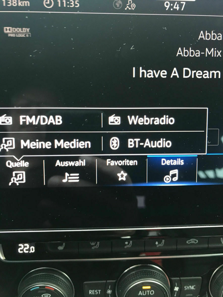

WebRadio:
Variante über dein Handy ...
Unter Setup .... Handy anbinden. Unter WLAN-Handy als HotSpot (nicht E-SIM).... und bei deinen Priviliegien muss auch alles auf Aktiv stehen.
Variante über eSIM und Datenpaket:
Datenpaket kaufen und WLAN auf eSiM stehen lassen und in den Privilegien nachschauen das es auch aktiv ist.

Webradio:
Andersherum gefragt, was muss ich mir darunter vorstellen? Ist es wie ein Internetradio, wo man nicht nur die "normalen Sender" bekommt?
Datenpaket habe ich auf eSIM gebucht.
Datenschutz ist auf "du bekommst alles von mir".
Dienste sind auch alle aktiv, insbesondere Webradio.
Jedoch finde ich unter MENU -> Radio keine Optionen für Webradio

Ja ...... bis MIB 2.5 gab es eine gewisse Kontinuität in der Weiterentwicklung. Mit MIB III machen wir einen Quantensprung ..... bin mir nur nicht klar ob die Zeitmaschine nach vorne oder hinten eingestellt war. Suche zur Zeit noch den Zweizylinder Boxer und die Brezelfenster-Heckscheibe.
Und Webradio .....findest du einfach unter Radio und dann WebRadio ... dann öffnet sich Radio.Net ... du suchst dir deinen Wunschsender, dann kreist die Eieruhr ..... und schon geht's los .... für ca. 100 MB pro Stunde und ab und zu kommt auch noch eine Werbejingle .....
Und auf Seite 13 wurde das Thema mit Bildern erklärt.
Viel Spaß bei dieser OTA Funktion.
Ok, dann bin ich zu blöd dafür, kannst du mir bitte bei Gelegenheit Fotos davon schicken?
Danke Thomas
Nachdem ich letzte Woche beim Freundlichen die SW 0156 erhalten habe, hänge ich jetzt in einer Dauerupdateschleife.
