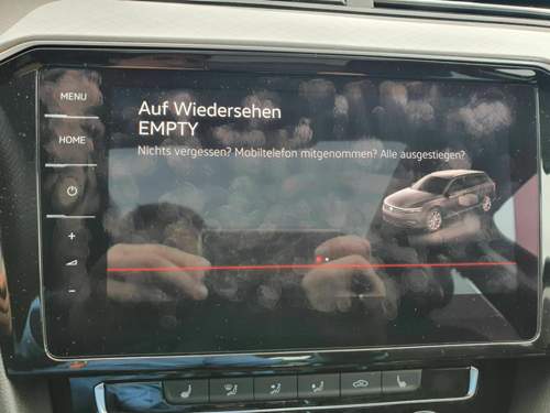

so jetzt hat es mich leider getroffen....wenn ich das Fahrzeug starte verharrt er ewig auf nutzprofil wird geladen....nichts geht mehr...beim verlassen geht das Display nicht aus und es steht da auf wiedersehen empty...
Habt ihr da eine Lösung?
Ja, hatte ich gerade vor ein paar Tagen nach einem Werstattaufenthalt mit meinem Superb iV (das ist für fast alles rund um das MIB3 das gleiche Auto) exakt genauso auch (inklusive dem "EMPTY"). Da ich zu faul war wieder zur Werkstatt zu fahren hab' ich die Sicherung 17 gezogen, und seitdem geht's wieder (soweit man "geht" beim MIB3 so verwenden darf).
