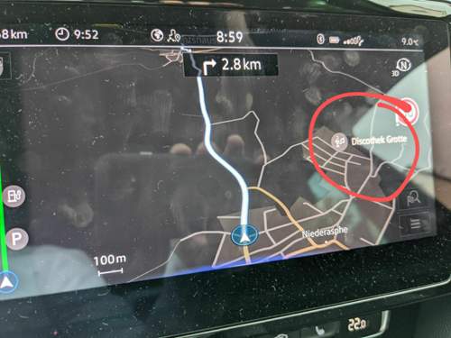

Suchaufträge werden zu Kategorien:
- Packstation wird zu Post => völlig falsche Ergebnisse
- Facharzt wird zu ärztlicher Dienst => mit viel Glück ist das gesuchte dabei, zwischen 30 anderen Ergebnissen
- Toom funktioniert gar nicht, Baumärkte geht dann
- Acton Markt funktioniert auch gar nicht
Teilweise bestätigt die Sprachsuche auch, dass die Schnittstelle nicht vorhanden ist: "Die Datenverbindung konnte nicht hergestellt werden. Sie können stattdessen nach einer Kategorie suchen".
Dazu hatte ich gestern Mal wieder ein "Erlebnis"
Wie viel Prozent der Passat sind wohl Dienstwagen? Braucht man da so ein POI?
Außerdem hatte ich gestern folgendes Problem.
Bei aktiver Streckenführung wurde im AID die gewählte Route nicht eingefärbt. Im DP wat die Strecke wie gehabt blau.
