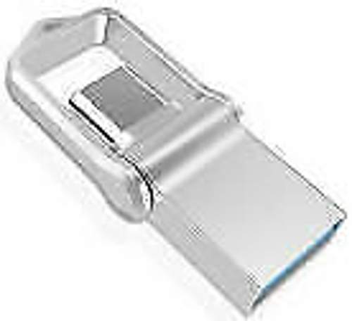

Schale ist bestellt. Mal sehen, ob der MP3 Stick (siehe Bild) noch darunter passt oder ob ich etwas McGyvern muss. Das Teil finde ich tatsächlich ganz praktisch, weil er USB und USB-C hat. Einfach abziehen, am PC was draufkopieren und wieder reinstecken, ohne dass man immer einen Adapter braucht. Wer hatte eigentlich bei VW die glorreiche Idee, die Jukebox zu kastrieren und die SD-Karten in Rente zu schicken??? Grandios... :-(((
Stick
am 10. November 2019 um 22:46
Genau diese Kombination habe ich auch. Der Stick passt drunter. Etwas längere Sticks passen auch noch gut rein... Da war ich auch sehr erstaunt
Mit der Schale wird das nicht passen, denke ich, der erscheint mir zu hoch. Ich habe mir noch diese bestellt und damit passt es super. https://smile.amazon.de/.../ref=ppx_yo_dt_b_asin_title_o05_s00?...
am 12. November 2019 um 9:01
USB-C Stick passt ohne Probleme mit Schale. Siehe Fotos
