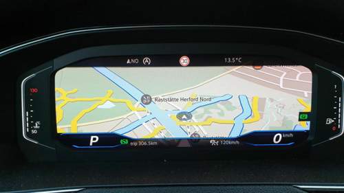

So, jetzt hab ich auch das erste mal eine nicht korrekt geladene Navi-Datei erwischt.
Das Update auf 20.7 hat er letzte Woche Mittwoch gezogen während ich beim Kunden war.

Das dürfte nix mit den Kartendaten zu tun haben. Solche Darstellungsfehler hatte ich auch, kurz bevor sich meine OCU komplett verabschiedete und sie gegen ein neues Gerät getauscht werden musste.

Was ist denn bei dir schief gelaufen? :D
Ach du scheisse ich dachte ich hätte inzwischen alles gesehen mit meinem Passat aber das ist genial.
Betrifft das nur den kleinen Bereich? Bin mir grad nochmal sicher was da jetzt falsch ist und was richtig...

Gib's zu - Du hast Dein altes Tomtom als Reserve im Handschuhfach und das hat über Nacht mit dem MIB3 ein paar Daten ausgetauscht.....die beiden sind aber gestört worden ;)

Wäre interessant zu wissen, ob sich dieser Fehler mit dem Download des Updates via USB beheben lässt. Das wäre nämlich der Beweis für meine Theorie, dass das Patchen der Karte nicht ganz unkritisch ist.

Hatte ich letzten Dezember auch. Da wusste aber in WOB noch niemand was das ist. Nach ein wenig rumexperimentieren hat es meine Werkstatt dann aber doch geschafft. Einmal alles neu aufsetzen. Geht aber nur mit einem Code aus WOB.
