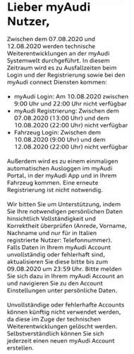

Bei myAudi steht jedenfalls ein größerer serverseitiger Umbruch bevor, vielleicht trifft das ja auch auf VW zu?
mfg, Schahn

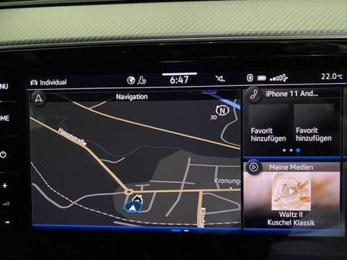

Blöde Frage: Wie bekommt man Favoriten (Kontakte) vom iPhone ins DP? Ich bekomme da lauter leere Plätze angezeigt und beim Import von Favoriten passiert gar nichts, obwohl das iPhone BT-gekoppelt ist.
Meine ich habe es so gemacht > Etwas länger auf eine leere Kachel drücken, Kontakt auswählen und speichern.

War nochmals kurz am Auto. Geht sogar noch einfacher.
Auf dem geteilten Homebildschirm einfach auf die Kachel "Favorit hinzufügen" klicken, Namen auswählen und fertig.
Andreas
Favorit hinzufügen
Aber noch auf dem Homebildschirm sondern im Telefonmenü.
Aber da gibt es bei mir keine Namen. Alles leer. Wenn ich dann Kontakte importieren will, passiert nichts.
Hast du dein eifon per App-Connect und Carplay verbunden? Dann geht die "normale" Bluetooth Telefonie nicht, nur per Carplay. Und da gibt es die von dir gesuchte Favoritenanzeige nicht. Das war aber mit Carplay schon immer so, also kein mit MIB3 verlorengegangenes Feature.
Ja, das iPhone ist zeitweise per CarPlay verbunden. Ich hatte aber auf BT gewechselt. Vielleicht ist das hin und her der Grund dafür, dass das nicht funktioniert. Ich entferne das mal alles und versuche alles neu einzurichten. Dass die integriere Telefonie nicht geht, wenn CarPlay an ist, wusste ich nicht. Aber ist ja logisch.
Danke!
