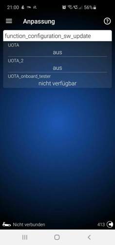

Hab gerade mal in OBD11 unter Anpassungen im Infotainment steuergerät diese Option bezüglich OTA Updates gefunden. Was kann man denn daraus schliessen...man könnte ja meinen OatA Updates seien zumindest technisch vorbereitet.
@wernersbach schrieb am 1. August 2020 um 21:04:06 Uhr:
Kommen doch auch regelmäßig und verschlimmern... Ehm ''verbessern'' das System. :D
Konnte bis jetzt nicht feststellen das sich etwas zum besseren entwickelt hatt ausser das statts das der Shop garnicht mehr geht jetzt eine Fehlermeldung kommt und er trotzdem nicht aufgeht. Hier sollte man wohl schon klatschen.
