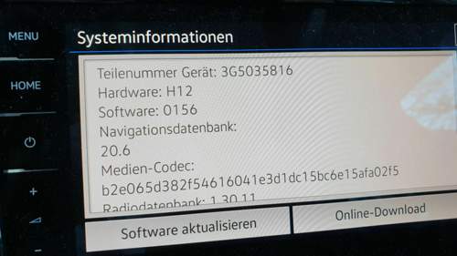

@Walterium schrieb am 30. Juli 2020 um 15:34:10 Uhr:
Fährst du dabei aus einer Tiefgarage (ohne Empfang) los?
Bei mir ist es ziemlich reproduzierbar. Wenn ich ohne Empfang aus der Tiefgarage fahre, bleibt die Weltkugel grau. Mache ich draußen dann den Motor aus und wieder an geht es meist.
(Software ab Werk 0156, OCU Software weiß ich nicht)
Ja aber daran kann es nicht liegen, denn davor hat es wunderbar funktioniert- ich brauche keine Minute zum rausfahren...

Bei mir kam gestern das Kartenupdate von 20.5 auf 20.6.
am 30. Juli 2020 um 16:23
@sanchoBB schrieb am 30. Juli 2020 um 15:50:09 Uhr:
Bei mir ist das Verhalten leider nicht 100 % reproduzierbar. Ausgangspunkt ohne Netzempfang, manchmal dauert es 20 Sekunden und die Verbindung ist da, häufig halte ich eh nach kurzer Strecke nochmal und fahre erst nach einem kurzen Stopp weiter. Beim Wiedereinsteigen geht es dann meist direkt.
Wenn ich unmittelbar eine längere Strecke fahre, klappt es manchmal nach kurzer Zeit, häufig nach längerer Zeit. Selten gar nicht - hier hatte ich mir dann kürzlich nach >1 h mit dem Trick der Privatsphäreeinstellungen behelfen können.
Bei mir springt die Weltkugel bei der Ausfahrt aus einem Parkhaus in der Osnabrücker Innenstadt nach der Ausfahrt meist nach 5-10 Sekunden wieder auf hell. Einmal hat es bisher tatsächlich 5 Minuten gedauert. Das war irgendwann im März, kurz vorm Lockdown. Aber ansonsten immer zuverlässig flott.

@Passat4everandever schrieb am 30. Juli 2020 um 18:17:43 Uhr:
@kinofan90 schrieb am 30. Juli 2020 um 18:01:42 Uhr:
Ich war erstaunt als ich letztens beim Tierpark war. Dort hat man weder mit Telekom noch mit drillisch Empfang und trotzdem war die Weltkugel Ruck zuck weiß.
Das ist der Vorteil von Cubic Telecom, die arbeiten mit alle relevanten Betreibern zusammen.
Hatte ich auch schon an Stellen beobachtet wo ich generell mit Handy/Tablet und Telekom/Vodafon-SIM-Karten nie Datenempfang hatte. Im Auto konnte ich dank des Cubic-Hotspots trotzdem streamen.
Ich habe langsam die Befürchtung, dass das von der Zeit "ohne Netz" abhängig ist. Ob man mal 2-3 Stunden in der Tiefgarage steht oder eine Nacht bzw. auch mal mehrere Tage.
Aus meiner Sicht ist auch das ein gewöhnliches Nutzungsverhalten, dass einwandfrei funktionieren sollte.
