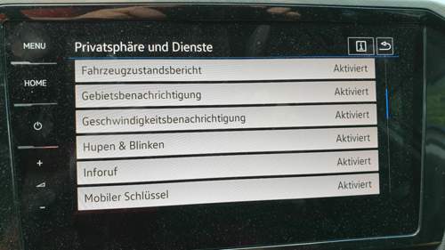

Die Neustarts nach 6x Minuten hat die WePark App verursacht.
Es genügt als Workaround diese zu deaktivieren (Deinstallation ist derzeit nicht mehr möglich).

wo kann ich denn bitte die "wePark"-app abschalten bzw ausschalten bzw löschen?
Gruß Marky
Deinstallieren wird nicht gehen, da sie die App aus dem Store genommen haben (auch so eine Sache die schlecht gelöst wurde). Aber deaktivieren geht, zumindest die dazugehörigen Datenströme kann man deaktivieren. In den Privatsphäreeinstellungen unter "Nutzer". Sofern die App installiert ist, erscheint sie dort. Da dann "Deaktivieren" auswählen.
So, habe jetzt "wePark" in den Privatsphären Einstellungen deaktiviert. Vielleicht bekomme ich ja jetzt ne höhere Kartenversion. Bin aktuell immer noch auf 19.12

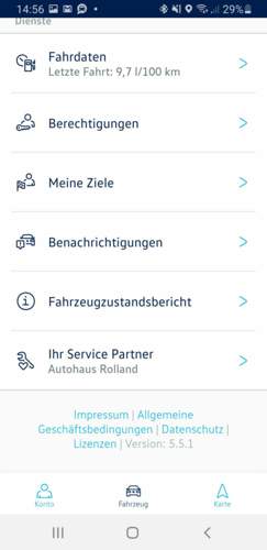

Beim Deinstallieren ist mit aufgefallen, das bei "Service Terminplanung" auch deaktiviert steht.
Tippe ich dann dieses an, kommt: "Service terminplanung Blockiert" -> Grund: Dieses wurde in App-Connect nicht freigeschaltet.
Hmmmm, wo bitte kann ich das freischalten? Habe die ganze App durchgeschaut und nichts gefunden. Auch auf dem Web-Portal nicht.

Hast Du Deinen Service-Partner in der App oder online im WePortal hinterlegt?
