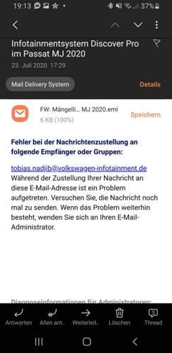

@wernersbach schrieb am 21. Juli 2020 um 06:41:21 Uhr:
also ich hab diesem Herr Nadjib gestern dann auch mal geschrieben. Mal sehen ob eine Reaktion kommt und ob aich was tut.
Bei mir kam kam eben eine Mail mit der Meldung dass meine Mail an Herrn Nadjib nicht zugestellt wurde. Stark, nach 4 Tagen...
Wer's glaubt.....
Eigentlich reagiert der VW-Server sofort auf falsche Mailadressen.

@Passat4everandever schrieb am 23. Juli 2020 um 18:04:23 Uhr:
Vielleicht arbeitet der gar nicht mehr bei VW? Der irgendwann genannte Herr Strackmann wurde wohl auch gestern gefeuert. :/

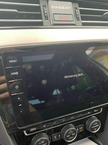

Ich kann nun auch keinen Hauptnutzer anlegen.
Das System kommt nicht über „Aktivierung läuft“ hinaus.
