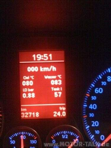

wie gerade in der Guten Fahrt gelesen, gibt es von www.kufatec.de eine MFA Erweiterung um Oeltemp., Volt, Tankliter usw. anzuzeigen. 149,- €. Wäre doch was für Weihnachten.....

ich hab mir von Kufatec die Fiscon Plus Bluetooth-Freisprecheinrichtung für mein RCD 510 nachgerüstet.
Dort gibt`s die von dir beschriebene Funktion als E-MFA add on.
Ist wirklich eine tolle Sache. Ich hab die Öltemperatur, Wassertemperatur, Ladedruck, Batteriespannung (Volt), Drehzahl, Kilometeranzeige (Digital), Resttankinhalt direkt auf der MFA.
Bild-151

Also das mit dem Ölsensor kann ich dir nicht beantworten, aber wie du auf dem Foto sehen kannst ist die Temperaturanzeige auf der MFA sichtbar.
Also muss ja irgendwo die Temperatur gemessen werden.
Das mit dem Scangauge stimmt, da wird der Wert nicht angzeigt. Bleibt nur die Frage wie die E-MFA an den Wert kommt ?

ich habe heute die E-MFA von Kufatec bekommen und mich gleich ans einbauen gemacht.
Positiv: Die möglichen Anzeigewerte wie z.B. Öl - und Wassertemperatur, Ladedruck, usw. funktionieren bei meinem Wagen.
Negativ: Das Adapterkabel lässt sich auch nach 3 Stunden Versuch nicht so verstauen, das das Radio wieder reinpasst. Der "Kupplungsklotz" zum Original Quadlockstecker ist im Weg und das Kabel zu kurz.
Wegen dieses Problems habe ich bereits Kufatec kontaktiert, ob hier ein längeres Adapterkabel möglich ist.
Ich werde weiter berichten.
