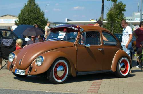

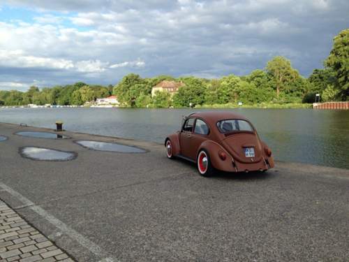

Hier aber noch mal ein Beispiel, dass es prinzipiell geht wenn man will. Ist halt jetzt laut Zulassungsbescheinigung ein Käfer1200CaliforniaLook. Mir aber egal. ;-)

also bei mir sagt der onkel im kittel nix. keine eintragung bez. stossstange vorhanden.....länge auch unangetastet.
..und Endrohr passt auch ! Btw schöner Käfer :-) nach der Haube musste ich lange suchen !
wegen der Lüftungsschlitze? die hab ich selbst reingebraten...

Übrigens habe ich den Umbau nach dieser Vorlage gemacht und das beim TÜV so deklariert.
Deswegen steht jetzt auch KÄFER1200CALIFORNIALOOK als Modell in der ZLB drin.
