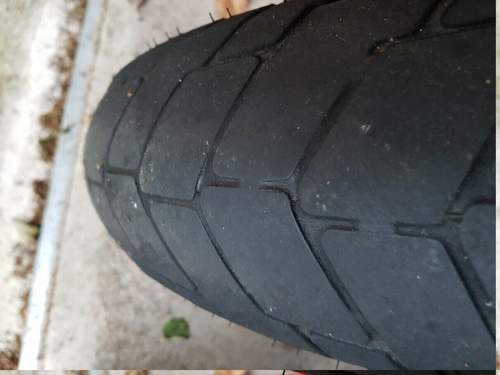

Nicht zu fassen, so lange hält nichtmal ein Dunflop Holzreifen, schon gar nicht in der Zwergendimension. Ich habe gerade meine (bei Nässe fast unfahrbaren) Dunflop D427 der Fatbob nach ca. 22000km aussortiert. Restprofil rundrum ca. 0.6-0.7mm. Das ist das Vorderrad, in 130/90-16.
Ein ME880 (o. ein Conti Milestone, wenn's den für die Fatbob geben würde, was es leider nicht tut 🙁) hätte vllt 5000km gehalten, eher weniger. 5000km halten die -bei Nässe exzellenten- Contis auf der Evo Fatboy mit 49PS/37kW, vorn u. hinten mit 130/90-16, und das, nach der Laufleistung, mit gesetzl. zulässigem 1.6mm Restprofil.

Twi-erreicht-d427-20170918-185701-mod
