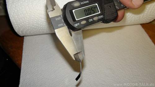

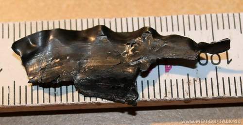

Hallo
War gerade bei einem Kumpel der seinen Motor ( 1600 ) zerlegt hat weil der fest ging. Der hat dieses Teil zwischen Kurbelwelle und Pleuel eingeklemmt gefunden. Kommt das jemand bekannt vor ? Gibt es im Motor irgendwelche Bleche ? Das Ding ist aus Stahl der der max. 0,1 mm Stark und gehärtet ist.
Grüße Kay

Form und Dicke deutet auf eine Ausgleichsscheibe hin. Nur kann die eigentlich nicht vom Schwundgrad durchs das 1.Lager flutschen und sich im Pleuel festklemmen.

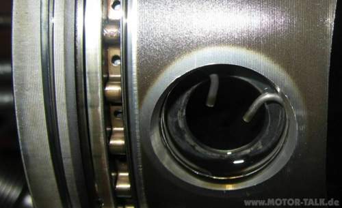

Noch möglich: ein Stück eines dreiteiligen Ölabstreifringes. Das ginge. Müsste man aber besonders am Kolben und auch am Zylinder sehen.

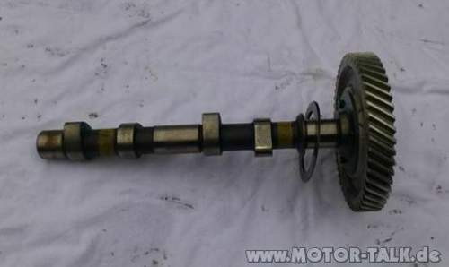

Für Kipphebel Anlaufscheibe zu groß...
Könnte wirklich eine Ausgleichscheibe der Kurbelwelle sein. Nur wie soll das gehen?
Die Ausgleichsscheiben sind aber nicht so breit.
Ich denke eher an ein zermahlenes Pleuellager.

das könnte schon sein, obwohl die Breite (Tiefe) doch schon mehr in Richtung 7-8mm geht. Sind die so tief in die Kolben gestochen? Oder hat es das Teil so arg in die Breite gequetscht?
Kolbenringe
oder ist das ein Rest von dieser Scheibe an der Nockenwelle?
Wobei ich nicht weiß, wofür die ist. Ich hatte keine solche drin. Und wie sollte die zu den Pleuel gelangen?
Nockenwelle-scheibe

Danke erst mal. Pleuellager kann ich ausschließen, alle i.o. Abstreifringteile auch alle da. Kurbelwelleneinstellscheiben ? kann doch nicht in den Motor kommen weil das Lager i.o. ist. Nockenwellenscheibe ? wie Dick ist die ? Das Teil ist 0,1 mm stark und ist bestimmt auch vorher so stark gewesen.
Ich hab irgend wie keine Ahnung was es sein könnte.
Kay

Es sieht mir wie eine Behelfs-Reparatur des Pleuel-Lagers aus, die sich aufgelöst hat. Oder das Lager selbst, das sich aufgelöst hat. Wenn das Spiel in dem Pleuel-Lager nach Entfernung des Fremdkörpers genau so groß ist, wie der Fremdkörper dick ist, dann stammt das Teil direkt aus diesem Lager.
Klar kannst Du davon ausgehen, dass es grantiert kein Teil gibt, das sich in den Kurbeltrieb einfach so einklemmt. Durch die Rotation würde das Teil abgeworfen und fällt garantiert nach unten,

Hab so etwas ja auch noch nicht gesehen. Lager sehen i.o. aus, wenn das Teil sich aus dem Lager dreht ist das mit Sicherheit zu sehen. Werde am Wochenende noch mal schauen ob ich weitere Sachen im Motor finde. Am Boden des Motors liegen noch kleine Teile des Stückes. Das Ding ist soo dünn das es der Drehung der Welle bestimmt mit hoch gerissen werden konnte.
