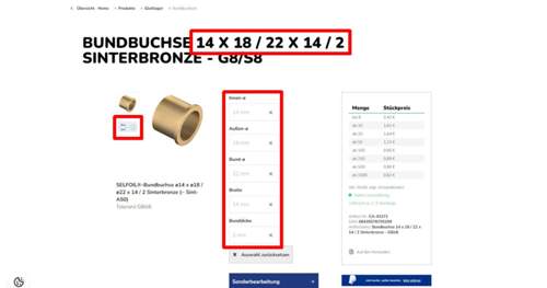

Das Thema is auch im zroadster-Forum aufgekommen....hier hat der User bezerker ein wenig geforscht und diese gefunden:
https://caspar-gleitlager.de/.../?option[9]=112&option[10]=115&option[12]=553&option[30]=340&option[11]=383&number=CA-43171
Link muß man kopieren,funzt ned wegen der eckigen Klammern,wie es sonst sollte....
Die zweistelligen Preise,die hier teilweise für das Zeug verlangt werden sind schon Wucher....hiermit etwas günstiger.

Link geht, danke!
Nur wie sind die Maße? :confused:
Wollte jetzt ungern erst alles zerlegen und dann bestellen ...

Sieht das in den Links anders aus als bei mir?
Einmal handgekritzelt im zroadster und einmal in den Auswahlfeldern des Anbieters.... :confused:
