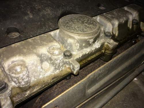

Hallo Leute,
Hab eben endlich die Zeit gefunden, mir da Gegend nochmal genau anzugucken, mal n Nischen mit Spiegel etc. nach Undichtigkeiten gesucht.... Und etwas gefunden... Hab euch ein Foto angefügt. Ist das die Ventildeckeldichtung? Das Foto ist von hinten also quasi von der Domstrebe aus auf den Motor gemacht.
Daniel

Diagnose in der Werkstatt, Rücklauf vom Turbolader und Ölpumpe undicht.
