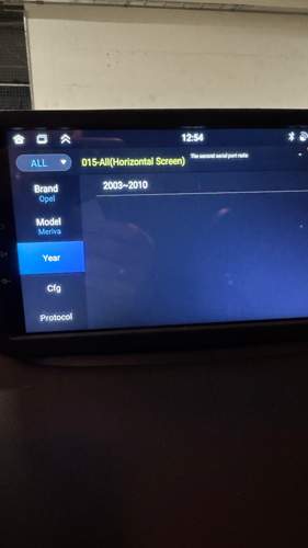

Bei meinem Gerät lässt sich das Modell/Fahrzeugprofil in den "Factory Settings" (PIN-geschützt) ändern. Dann funktionieren auch die Lenkradtasten.
Die Klimadaten kann man dort bei mir ebenfalls deaktivieren.

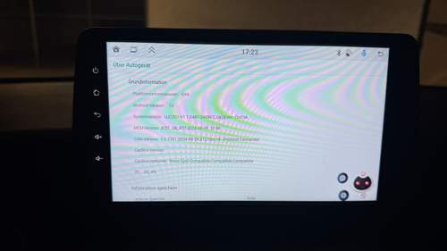

Moin ja den Verkäufer hatte ich angeschrieben und er sagte das ich folgendes einstellen soll(siehe Bild). Einige Tasten gehen auch nur die Belegung stimmt nicht.
Bild #211473260
Das sind die Systemdaten, da kann man nichts einstellen und da taucht auch nicht das Fahrzeugprofil auf.
Bei mir lässt sich das in der "Settings"-App änderen unter "Factory (Pin geschützt) / Model" (Englisch).
Nochmal, Verkäufer fragen und nicht abwimmeln lassen.

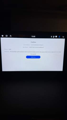

Ich habe mal geschaut und habe den Meriva gefunden. Leider kann ich hier aber mein BJ. 2012 nicht wählen. Wenn ich es trotzdem nehme sind keine Funktionen da die gehen. Wenn ich auf Opel Compatibel gehe habe ich Funktionen die aber nicht alle richtig sind. An der Lenkradfernbedinung muss ich z.b. auflegen drücken um lauter zu machen. Ein anlernen geht auch nicht den das Radio reagiert darauf nicht. Verkäufer mehrfach Kontaktiert aber er möchte mir nur 20% vom Kaufpreis geben. Wenn ich ein anderes Fahrzeug wähle habe ich auch keine Funktionen. Im Menü habe ich gesehen das es ein Update gibt kann es aber nicht laden bekomme eine Fehlermeldung. Hat jemand noch eine Idee ?
