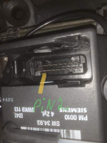

Moin,
Hab das Überspannungsschutzrelaie ausgetauscht.
Hab folgendes geprüft. Batterie aber abgeklemmt.
Von Batterie zum X4/22 Leitungverbinder Klemme 30Z 1 Polig und K1 ÜSR klemme 1 und Stecker Motorsteuergerätstecker NR 1. Pin 10 ist alles i.o. Durchgang vorhanden.
ÜSR pin 5 auf Masse ist auch i.O.
ÜSR pin 3 auf X12/3 Leitungverbinder Klemme 30/15 ungesichert (3 Polig) auf Sicherungsdose 18-Fach im Sicherungs- und Relaiekasten F1 Sicherung Nr 23 15 A auch I.O. durchgang vorhanden.
Im Buch steht das X12/3 eine Verbindung zum Steuergerätstecker Nr 1 auf pin 2 sein soll. ist bei mir nicht belegt!
Wenn ich Zündung am mache hab ich auf den Motorsteuergerätstecker Nr 1 auf Pin 10 Spannung vorhanden. ohne Zündung an keine spannung da.
Und der Fehler bleibt bestehen im Motorsteuergerät.
hab mit der Firma gesprochen laut seiner aussage hat er nur den Anschluss F stecker 2 instand gesetzt.
Anschluss M Stecker 1 wurde nichts gemacht.
Der Schaltplan bezieht sich auf den Stecker M im Plan auf 1 und du hast doch den Motor Kabelsatz erneuert. Komm denn an dem anderen Stecker Pin 2 Klemme 15 an ?
