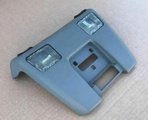

Zum Plastik am Spiegel...richtig , ist im Original schwarz und überlackiert.
Wenn der Weichmacher rausgeht, ist Lackieren auch schwierig...vor allem wenn es schon klebrig ist.
Wenn du da mit Reiniger rangehst, wird es noch klebriger....Erfahrungswerte....
Versuche einfach mal ein gutes Gebrauchtteil in der Farbe zu bekommen, scheint mir besser so, weil
auf deinem Bild sieht das Teil schon richtig ramponiert aus...
ev. aber wirklich nur ev. geht das mit Owatrol Kunststoffauffrischer vorbereiten und dann lackieren.
Grüße...thomas

Moinsen,
dasTeil gibts es doch für 169,-Teuro im Netzt. Google mal Oldtimer-Ersatzteile 24. Der hats in der passenden Farbe.

Für das Plastikteil woran der Rückspiegel hängt habe ich auch gemerkt das es ein ganz eigenes Material ist. Recht „klebrig“. Ich lade mal die Fotos hoch.
Ich kann mir halt nicht vorstellen dass das Teil nur hell gefärbt ist und darunter schwarz. Aber wissen tue ich es nicht.
Hiermit könntest Du das Plastikteil am Rückspiegel wieder sauber bekommen.
Was sich da löst, ist der Softlack.
Einreiben tut man das Teil mit einem Wattepad und abwischen mit einem Mikrofasertuch.
https://www.amazon.de/TURTLE-WAX-REMOVER-TRIGGER-FG7616/dp/B005CI87H8
Bei youtube gibt es auch irgendwo ein Video dazu.
Eignet sich für weiches Plastik wie Schalter, Druckschalter und für Hartplastik. Die Teile sehen danach aus wie neu.
Bloss kein Alkohol nehmen.
Aber dann wird es schwarz weil er den restlichen beigen Softlack runterholt? Oder?
Wie ich schrieb, ich würde es entfetten, primern und dann mit der Lederfarbe die ich da hätte färben. Wenn das nicht geht, Farbe für Plastik besorgen. Ich habe mit meiner Lederfarbe bereits Kratzer am Sitzgestell/Fach weggetupft, hält seit 2 Jahren.

Habe ich auch erst gedacht.
Aber scheinbar wird der sich ablösende Softlack schwarz.
Ich weiss nicht, ob die damaligen Kunststoffteile schwarz waren oder bereits ein beige eingefärbtes Plastik waren.
Hier das Beispiel:
https://youtu.be/6JSdH3-73ZE
Die Reinigung des Lichtschalters hat mich darauf gebracht.

@racinggreen erstmal danke für diesen Beitrag.
Ich werde danach mal im Baumarkt schauen da auf Amazon aktuell nicht verfügbar. Aber bist du dir sicher dass man die Oberflächen mit denen aus dem Video vergleichen kann? Klebrig ist es aufjedenfall aber ob es auch so funktioniert... Bin mir nicht sicher.
Möchte schließlich nicht es komplett Schwarz machen.
Schau dir das Bild nochmal an.
Hat wer anders vielleicht noch Erfahrungen mit diesem Bauteil?

Wie gesagt, Du müsstest Dir die Grundfarbe des Bauteils von hinten anschauen. Ich kann es auf dem Bild nicht einschätzen. Es verwundert nur, dass diese Stelle oben im Bereich des Spiegels so mitgenommen ist.
Entweder ist das Plastik von der Grundfarbe schwarz und dann beige lackiert - in dem Fall hätte Ben recht - oder es ist komplett beige eingefärbt. Dann könntest Du es auch erst mit meiner Idee versuchen. Lackieren kann man immer noch.
Bei Ebay gibt es das auch. Gedacht ist das Zeug eigentlich zur Entfernung von Insekten.
Entfetten mit Alkohol oder Bremsenreiniger.
Primer ist eine Flüssigkeit zum Aufpinseln, die als Haftvermittler, Grundierung zur Vorbereitung dient. Gibt es für verschiedene Anwendungen.

Ah verstehe.
Ich habe schon den richtigen Farbtyp 275A Cremebeige. Ich bin mír nur nicht sicher ob das creme beige des Lederzentrums das selbe ist.
Mich wundert es ehrlichgesagt auch! Ich bin nur etwas vorsichtig das Teil auszubauen. Wüsste auch nicht wie aus dem Stegreif. Möchte nichts kaputt machen da der Rückspiegel ja elektrisch verstellbar ist und somit da ja einem elektr. Motor verbunden sein muss.

da brauchst du keine Schau davor zu haben...ist bei mir zwar schone ein ganze Weile her, aber das ist nicht schwer.
Entweder suchst du mal bei youtube nach einer Anleitung, oder du schaust dir mal Bilder von einem Gerauchtteil an,
meist erkennst du dann sofort von die Schrauben sitzen...scheinen nur 3 Schrauben unter dem Spiegel zu sein....siehe Bild, ich weiß es aber nicht mehr ganz genau...vielleicht weiß das jemand anderes besser...
Grüße...thomas
Bildschirmfoto-2021-04-23-um-21-14

Ich bin ehr vorsichtig weil der Spiegel ja mit einem Motor angetrieben ist und ich da nichts kaputt machen möchte.
Wie mache ich denn den Spiegel ab? der ist ja dementsprechend über den Schrauben bzw die Schrauben dadrunter.
