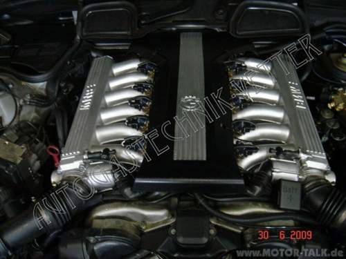

Na ja, wirst Dir sicherlich auch irgend wann mal ein RICHTIGES Auto kaufen können, dann brauchst Du Dich nicht neidvoll Virtuell mit einem e36 zu plagen....:):):)
http://www.motor-talk.de/.../...puterspiel-fuer-euch-t2522055.html?...
Darfst aber schon mal unter die Haube schauen........
Dsc03944
