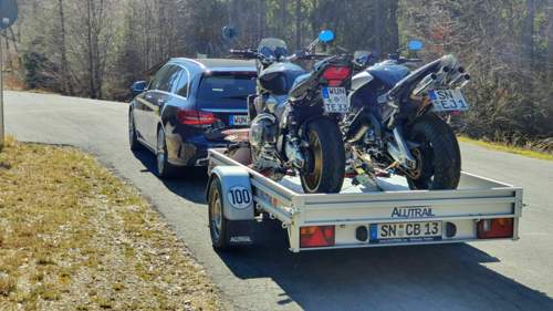

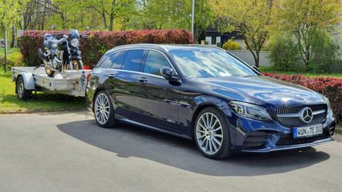

hast Du mal ein Foto, dass man das "Problem" mal realistisch nachvollziehen kann?
hier mal meiner mit Fahrwerk 677 und Anhänger mit Stützlast ca 70kg.
ich sehe da kein Problem, sicher ist er hinten geringfügig tiefer als ohne Anhänger, aber das sehe ich als Normal an.

Leider kein Foto davon zur Hand aber er ist mit Anhänger deutlich tiefer als deiner auf dem Bild.
Mittlerweile bin ich an dem Punkt angekommen wo ich ihn auch verkaufen würde. Ist bis jetzt mein erstes Auto wo es solche Probleme im Anhängerbetrieb gibt.
Vielleicht sind die Dämpfer auch einfach durch oder tatsächlich fremde drin, wer weiß.
Deine Probleme sind jedenfalls nicht normal. Meiner läuft im Hängerbetrieb echt gut, quer durch Europa gefahren damit

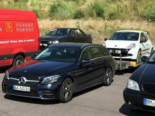

Mal ein Foto zum Vergleich: Fahrzeug ( 677, Agility Control , 15 mm Tieferlegung) mit ca. 100kg Rädern, Werkzeug usw. im Kofferraum beladen. Stützlast an der Kupplung gemesssen 75 kg.
Wenn das Fahrzeug wie beschrieben im Kofferraum beladen ist und dann die Stützlast aufgelegt wird, sinkt es am Kugelkopf gemessen um 25 mm ein.
Aufgesetzt habe ich noch nie.
